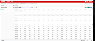

    '进入引导模式的配置是0时的 GPIO24和1个 LAUNCHXL-F280025C 评估板时的 GPIO32。
    我使用的协议是 SCI,我正在使用串行监视器(dockli)来测试命令。
    鲍德的价格是9600,我也试过其他的鲍德。
    我按顺序发送的命令包括:自动包价的 ASCI 中的 A,密钥0xAA08,八个字的0x0000,入口点地址0x00000000,尺寸0x0500,错误0x000000C0中的块地址,数据0x2200-0x3300-0x444-0x5566-0x2348和终止字块0000。
    所有命令都回到我的身边,这意味着我正在与 bootloader 通信。 问题是当我使用 uniflash 读取 RAM 地址0xC000处的内存时,我看到所有零。 因此,我尝试了一个 C2000Ware LED_ex1_blinky 的固件样本,固件是用 RAM 编写的,我通过 CSS 加载了它,当我尝试用 unifash 读取内存时,我会读取所有的零,并且它会停止闪烁。”

    这是他用 uniflash 7.1.0读的

    客户是否能够通过 CCS 查看已编程到 RAM 中的图像?
    Anu 您好,
    CX 确认 已经对 CCS 进行了一些测试。 RAM 中的固件通过调试可以看到。 他们报告的问题是,当他使用 CCS 进行调试时,它每次都重新加载固件,不能使用它来简单读取内存。
