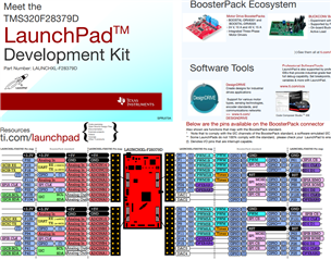

    客户正在使用LaunchPad - TMS320F2.8379万DZWTT 7美元C-I6AR6KW GI,它只有80个引脚。  而用于CCS EMIF的37x库文件有80-90个引脚。
    TMS320F2.8379万DZWTT 7C-I6AR6KW GI:
    1. 此芯片模型有多少个引脚,您能否帮助提供模型数据手册和379原理图的确切位置?
    2. 丝网屏幕上的数字是否与GPIO对应?
    3. EMIF的GPIO是否也可自定义为其它引脚?
    4. 能否任意多路复用GPIO?

    此2000此芯109.6641万芯片28.0025万片型号407.1262万型号的407.1262万的针脚数,您能否帮助提供型号和示意图数据的确切位置[379]?
    -->启动板的示意图位于<C2000WARE install dir>\boards\LaunchPad区域
    丝绸109.6641万丝绸屏幕28.0025万屏幕上407.1262万上的407.1262万的数字是否与该数字对应? [/引述]
    -->屏幕上显示的编号通常与GPIO编号相对应,但请在主板示意图中交叉核对,以确认它,因为我没有在所有启动板上进行检查
    EMIF2000 EMIF是否109.6641万是否还28.0025万还可以407.1262万可以自407.1262万自定义到其他引脚?
    [/quote]
    -->这取决于设备对设备。 例如,在F2838x上,某些EMIF1引脚也附带了附加的GPIO。 确认这一点的最佳位置是在相应设备的数据表上

    28.0025万/4071262#4071262]关于407.1262万关于下面407.1262万下面的示例项目,是否可以直接使用?  0025的程序使用GPIO244,但实际的LAUNCXL-F28.0025万C没有这么多引脚。[/QUOT]
    -->必须调整该示例以确定主板中可用的pinmux选项。 我认为,在电子工业及工业安全方面,发射台可能不具备所有所需的全球公益物。 最好使用控制卡尝试EMIF,因为它具有更多的引脚。 尽管如此,请允许我与相应的专家核实,并与您联系
