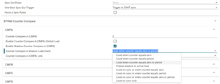

您好,
我正在使用F28.0025万C Launchpad进行sysconfig设置。
我希望ePWM 1,2,3配置为向上计数,当TB计数器为0和周期(双边采样)时,阴影寄存器加载。
sysconfig\Control\ePWM\ePWM时间基准\Time Base Period Load Event中,下拉列表显示3个选项:
"...时基计数器达到0时"
"...达到0,并进行同步"
"...同步发生时"
进入C2000ware的F28.0025万C\driverlib\ePWM\ePWM.h,在loadMode参数下,我想使用_load_on_CNTR_zero_period
   //! 计数器等于零或句点时加载
   ePWM_COMP_LOW_ON_CNTR_ZERO_Period = 2,
看起来sysconfig中没有此选项。 目前是否有建议的解决方法? sysconfig自动生成的board.c文件将在每次编译正确时重写?
    回答了我自己的问题:
    尚未进入sysconfig的ePWM计数器比较部分
