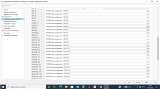

我想使用适用于 F28379D Launch Pad 的 MATLAB/Simulink/嵌入式编码器支持包访问所有24个具有 GPIO 输出块的 ePWM。 我能够从 F28379D 获得17个 ePWM。 如何访问剩余的? 我要附加用于18个 PWM 的.slx 文件。 其中 GPIO 19是 J1中的引脚编号3、该引脚为 ONL 高电平。 无法配置。 请所有人推荐 J1/J2/J3/J4/J5/J6/J7/J8 F@8379D 中的 GPIO 引脚和相应的硬件引脚。

    我无法提取所附的 rar 文件。 我已附上从 PWM1A 到 PWM12B 的 GPIO 引脚分配的 EPWM 配置参数的屏幕截图。

    为了添加到 RAM 的帖子中、下面是允许配置所有24个通道的 PWM 配置。 这是屏幕截图。

    在图像中、我尝试获取18个 PWM。 我能够在示波器中看到除 GPIO19之外的所有 PWM、GPIO19是 Launch XL F28379D 的 J1的引脚3。 而是从引脚3获取完整的高电平信号。  对于其余6个 PWM、这最多为18个 PWM、Launch XL F28379D 板中可访问的引脚编号是多少。请验证并帮助我解决此问题。 至少现在、我需要18个 PWM。

    我已经回答了这个问题、我了解的是尝试避开 GPIO19、它等于 GPIO164、即 EPWM10B。
    我能够从 ePWM 1A、1B、2A、2B、3A、 3B、4A、4B、5A、5B、 6A、6B、8A、8B、9A、10A、 12A。
    我无法找到德州 launchpad F28379D 中其他 ePWM 的引脚编号、这些引脚分别是 ePWM 的7A、7B、9B、11A、11B、12B 和相应的 GPIO (12/157)、(13/158)、(17/162)、(20/165)、(21/166)、(23、168)。 还请查找 F28379D 的引脚编号源附件。
    总共只能获得17个 ePWM。
    请支持访问总共24个 ePWM 或至少18个 ePWM

    这些引脚似乎没有在 Launchpad 上引出。 您将需要使用 controlCARD。

    如数据表中所述、该器件支持24个 ePWM。 LaunchPad 是一款适用于大多数常见用例的低成本 EVM、并不能提供所有信号。 如果您想使用24个 ePWM、它们应该使用 controlCARD。 我建议查看 C2000Ware SDK 中的 controlCARD 原理图。
