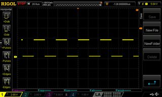

我编写了一个基于 Timer1的自定义延迟函数、并尝试每20us 切换一次 GPIO 引脚。
如下图所示、切换每22-24us 进行一次。

我的代码中没有太多内容、2-4美元的开销是合理的还是其他的? 是否有任何方法可以使延迟更精确? 我之所以这样写、是因为我注意到、即使 C2000Ware 延迟函数也有类似这样的小漂移、尽管漂移不大。

微控制器以默认的100MHz 运行。 在整个循环中、唯一定期重复的操作是寄存器读取(TIM)、两个算术运算和一个 GPIO 切换- 2-4美元的开销似乎有点过大。
此外、由于我还不关心计时器 ISR、我在禁用中断后尝试运行它、但仍然存在此问题-这排除了中间触发其他一些 ISR 的可能性。
    由于您要分频 time/10、因此您要截断小数点、因为您要返回 uint64_t 我认为这可能会导致计算错误。

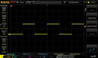

    感谢您的回复。 我按照您的建议将 uint64_t 替换为 float、但仍然发现相同的错误。 我知道由于截断可能会出现一些错误、但2-4us 的错误是否太大? 尤其是由于微控制器以100MHz 的频率运行。 无论采用哪种方法,将 micros()的返回值和 main()中的相应变量更改为 float 似乎都没有效果。 我在 ISR 内部切换 GPIO、将 PRD 设置为10 (这意味着我希望 GPIO 每1us 切换一次、因为 TIMH:TIM 应每0.1us 递减一次。 顺便说一下、TPR[TDDRH:TDDR]= 9)但我仍然发现一些错误、如下图所示。
    我看了 C2000Ware 示例、它似乎只是在 CPUTIME_VARS 结构内递增 uint32_t 变量。 示例项目中的周期大得多-中断每秒触发一次。 老实说、即使在20us 的时间段、这个问题也会消失(例如、每10us 切换一次)。 但是、对于我的应用、如果分辨率为0.1us 将会很好。
    即使我将 TPR[TDDRH:TDDR]设置为99 (以便 每1us 而不是0.1us 递减一次 TIMH:TIM 并将 PRD 设置为1、我仍然发现 ISR 内部的 GPIO 切换是每2us 而不是1us 发生一次。

    您好,Vishnu,
    您正在使用什么 PLL 配置? 您的时钟源是什么?
    您是否正在使用 C2000Ware 示例并更改计时器值? 是否使用最新的 C2000Ware driverlib 代码捕获上述图?
