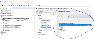

    我将使用版本构建选项。 老实说、我认为它已经准备好闪烁了。
    即使它不是从 Resource Explorer 导入的原始 LaunchPadDemo、看起来也是这样的:
    我也无法从闪存引导它。

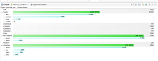

    下面是内存分配图:

    这是否意味着我无法将很少的 SYS/BIOS 项目写入 F28027F 器件、因为它太大了?
    在 SYS/BIOS 项目中、这个*。cmd 文件是正确的:
    e2e.ti.com/.../6648.TMS320F28027.txt
    但最重要的是检查启动选项中的 CHECBOX:
    之后、我的程序从闪存中触发... 但发生了另一个问题、我在另一个线程中对其进行了描述。
