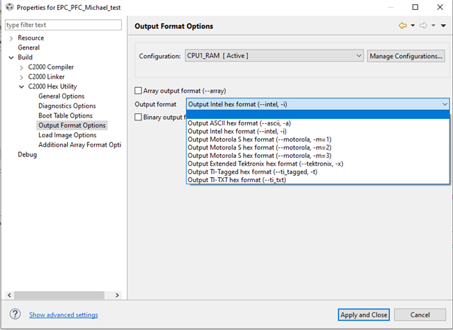

我想使用 CCS 生成一个十六进制文件并将其加载到我 的 TMDSCNCD28379D 中。 我在这里有两个问题。
CCS 提供各种十六进制文件输出格式选项。  控制卡应该使用哪种输出格式?
2.将生成的十六进制文件加载到控制卡后、我发现表达式值未显示在下面所示的窗口中。
如果我直接通过 CCS 工程而不是通过 HEX 文件(相同的 C 代码)进行调试、则这些函数用于显示其值。 这是正常情况吗?
如果通过十六进制文件进行调试、定义的表达式值是否正确? 谢谢。
    清川
    要回答第一个问题、我会问您为什么要此时生成一个十六进制文件?  通常、您这样做是为了方便生产编程。  如果是这种情况、那么您可以选择生产编程器支持的格式之一。  如果情况并非如此、并且您仍在开发您的应用、则只需加载.out 文件、而无需担心生成生产程序映像。
    至于第二个问题、十六进制文件是用于生产编程而不是调试的映像。  它不包含任何符号调试信息。  如果要加载.hex 然后进行调试、还需要从用于生成.hex 的.out 文件加载符号。  在调试会话中、您可以单击 LOAD 按钮旁边的向下箭头并选择加载符号:
