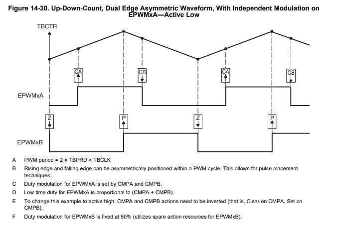

您好,工程师、我需要生成 PWM、该 PWM 将在一个 PWM 周期内设置两次并清除两次、可以使用 TMS320F28377或其他 C2000 DSP 实现吗? 非常感谢。
    尊敬的 Jack:
    也许、您实施它的方式可能取决于您的特定时序要求。  最直接的方法是在向上/向下计数波形中使用6个基本事件点。  您可以对零匹配、周期匹配、递增计数时比较 A 匹配、递减计数时比较 A 匹配、递增计数时比较 B 匹配以及递减计数时比较 B 匹配采取独立的操作(例如设置、清除或切换)。  TRM 的以下波形显示了两个独立调制的通道、但所有事件点均可用于在单个通道上执行操作。
