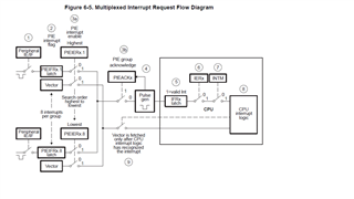

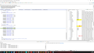

我的比较器子系统(CMPSS)有问题、我已使用 CMP1_HP2和 CMP1_LP3为 CMPSS1配置一个输入信号、每个比较器具有两个不同的 DAC 阈值。 我想在事件发生时触发中断,当我在内部创建断点时,代码停止,所以检测正常,COMPSTS 正常。
稍后、我必须配置另外两个比较器、我想在中断中检测哪个比较器是通过 COMPSTS.bit.COMPHSTS 触发的、哪个比较器是通过另一个比较器的 COMPLSTS 触发的。 在中断中、DCBEVT2事件的清零不起作用、中断的 INT 位为什么不起作用?
在不更改比较器输入端的电压电平的同时将断点留在中断中的情况下、我进行两次循环、然后在中断中不再返回任何值、原因是什么? 但是、我通过 PieCtrlRegs.PIEACK.bit.ACK2 = 1来确认中断

    但是、我的问题仍未解决、在我的主 while (1)中留下一个断点、并在我的 ISR 的输入中留下一个断点。 如果我使用 F6键在代码中前进(单步执行)、那么我会保持 while (1)、即使我触发了中断、我也不会转到我的中断、如果我执行 F8 (恢复)键、那么我会转到我的中断。
    我不使用 F6键转到中断的问题?
    另一点是、我在中断中多次循环、因为 PIEACK.ACK2位在中断结束时保持为1。
    该位的复位是如何工作的?
    知道它不会在我的内部中断条件下停止、因为所有标志都为0、所以中断的循环需要三次。
    我希望只执行一个中断循环、而不是执行三个中断循环。 我在下图中看到、该位的复位与脉冲的生成一同工作、它是如何工作的? 3个循环的旋转无论如何都对应于几个周期...

    关于中断中不同标志的复位、我希望在激活时看到它们为1、但它们的读数强制为0、不是吗?
    Damien
    尊敬的 Damien:
    相同的比较器条件是否应该同时触发全部3个 ePWM? 我假设这3个中断与您在全部3个 ePWM 上启用的中断相对应。 如果您仅在单个 ePWM 上启用此中断、 那么您的 ISR 是否仍有3个循环?
    此外、在编译器设置中启用优化会导致断点运行异常。 您可能还需要测试将其关闭。

    现在大家都期待一个关于中断确认的问题:在中断 I aknKnowledge PIE 组的末尾, 通过 PieCtrlRegs.PIEACK.bit.ACK2接收更多的中断。
    在脉冲生成级别更精确地进行中断确认的方式(图片的步骤4)。 在产生该脉冲后,IFR 寄存器是否应设置为0?
    这是接收其他中断的条件吗?
    谢谢 Damien
    您能否对此图进行说明?
    Luke
    尊敬的 Damien:
    此处的 TRM 图中更清晰地显示了您提供的图:
    [引用 userid="489604" URL"~/support/microcontrollers/c2000-microcontrollers-group/c2000/f/c2000-microcontrollers-forum/1170158/tms320f280025c-dc-event-don-t-clear-event-in-debug-window-and-don-t-repeat-tz-interrupt/4412102 #4412102]中断 确认在脉冲生成级别(图中的步骤4)下如何更精确地工作。 在生成该脉冲后,IFR 寄存器是否应设置为0?[/QUERPLET]
    PIEACK 在图片的步骤4中设置为1 (表示路径"打开")。 这可防止在当前 IFR 被处理前更多的 IFR 信号传播到 CPU。
    Vince
