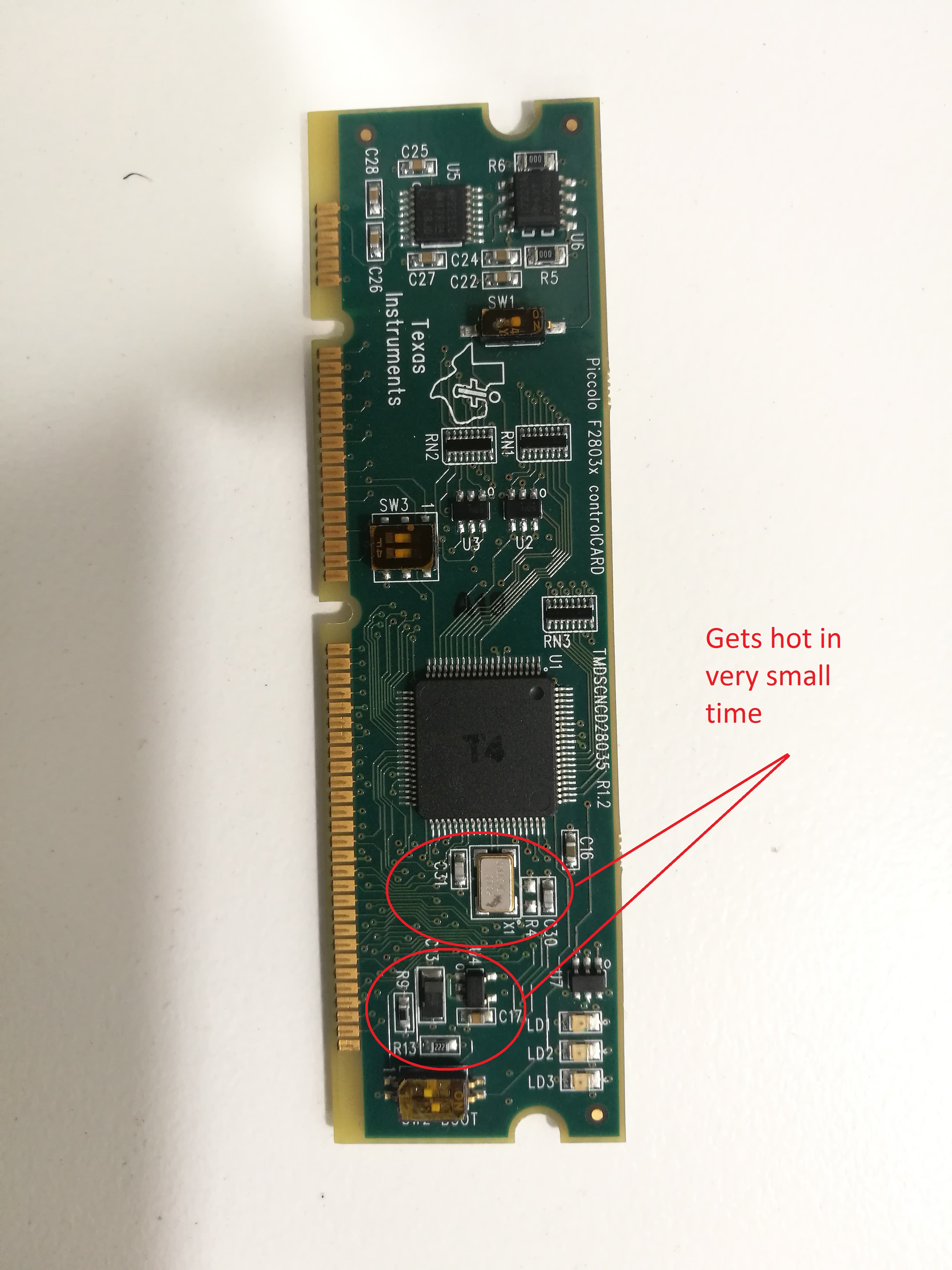

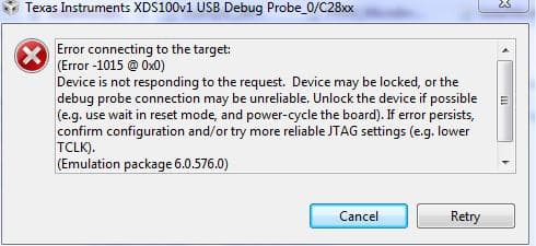

在尝试加载程序时、TMS320F28035微控制器遇到问题。 我收到如下所示的错误消息:
此外、我发现控制卡中的以下组件非常热。
我在其他门户网站上查看了几个原因、但无法确定其在该门户网站中的适用性。  请在调试该问题时请求您的支持。
非常感谢您的支持

    U4似乎已损坏。 您能否探测 U4的引脚5? 检查 DSO 上的稳定性。

    非常感谢您对发布多个主题帖的及时响应和道歉。 我们检查了引脚5上的稳压器 U4的输出、它小于100mV。 期待您的建议。

    [引用 user="Samir Gautam"]我们检查了引脚5上稳压器 U4的输出、该输出小于100mV[/引用]
    您是说它是3.2V 吗? 输出是否稳定? 我只是想了解输出不会持续跳变。
    此外、微控制器是否变热?
    Gautam
    您好、Gautam、
    非常感谢您的快速响应。 否、它不是3.2V、而是低于100mV。 是的、微控制器会很快升温。
