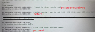

在编辑这张图片时、我已经确认我能够向 ADS7128在某一特定点发出命令(从绿色到红色的转换)
以下是我使用 CCS 发送到器件的特定命令的屏幕截图:
前4 4行会自动覆盖上面以绿色显示的内容。 然后、当我   向总线发出最后一对命令时、它们不会执行。
我怀疑与 MCU 上 I2CMDR 寄存器中的 STT/STP/RM 字段相关、相关内容 在技术手册的表26-3中进行了概述、如下所示:
查看上面图3中的命令、以下是发出每个命令后 STT/STP/RM 字段的值:
                              STT   STP   RM.
在第1个 putData 命令后:          0      0      0
在第一个 sendStart 命令之后:         0      0      0
在第2个 putData 命令之后:          0      0      0
在执行第二个 sendStart 命令之后:        1.      0      0
在执行第3个 putData 命令后:          1.      0      0
在执行第3个 sendStart 命令之后:         1.      0      0
则绝不会发出 stp 命令。 我曾尝试使用 sendStopCondition 手动使 STOP 命令生效、但此后从未复位、我认为这也会导致一些问题。

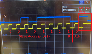

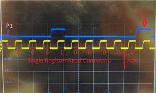

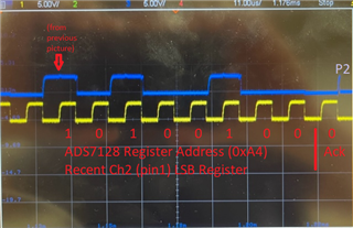

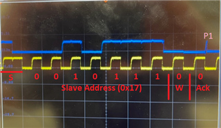

    由于我是这样设置文件的、我将此命令100x (在循环中)发送给它、以便我可以使用我的示波器捕获它、防止它从 I2C 总线消失。 最终的情况是、ADS7128绝不会向主器件发出响应、即使它会确认每个命令字节。 我应该希望此返回值出现在 MCU 的 I2CDRR 寄存器中、前提 是从器件在 I2C 总线上发送信息、对吗? 如果我发送这些命令、该寄存器永远不会进行更新。
    我可以想到三个可能的原因:
    1、 S/P/SR 序列不正确/但是、我觉得 CCS 对这些操作给予了很大的控制。 该软件只会按所需方式生成它们(AFAIK)、因为它似乎对 sendStopCondition 方法的响应不是很好)。
    2.我不是给从机在循环中发出下一条命令之前的响应时间? 尽管我认为这是不正确的、因为在发送/接收命令之后、我希望主器件像对待 ACK 位一样向从器件响应屈服。
    3.缺少一个清除某些标志/中断或者其他东西的设置。
    我仍在关注数据表中的8.5.1.1示例。 下面是一个快照:
    下面是我在示波器上看到的:
     图1.
      图2.
      图3.
     图4.
    以及用于生成它的代码 im:
    有什么想法吗? 您可以轻松地看到所有位字段都是正确的、但看一下示例、S/P/SR 序列是正确的

    您为什么不能在示波器中使用触发信号、而不是循环100次? 这样、只要您在 I2C 总线示波器上看到任何事务、就会捕获到数据。 您需要记住、I2C 发送/接收数据的速度比以120 MHz 运行的 CPU 慢得多。 在执行下一步之前、您需要等待每个 I2C 字节事务完成

    这甚至是我需要的寄存器吗? 我正在将.5V 施加到 Ch2 (引脚1)、Vref 为3V3。 我将跳过数学函数、但我需要一个位模式(大约) xxxx0010 01101100  其中最低的8个(白色文本/黑色背景)是 LSB、前 8个是 MSB。 我应该读取的寄存器是0xA4和0xA5吗? 我已经对这进行了深入细致的研究、但是我找不到任何 能够真正解释 每个寄存器所包含内容的东西

    当您执行发送启动条件时、您应该会看到起始+从器件地址+ W + ACK/NACK。 如果你没有看到这一点、我会感到惊讶。
