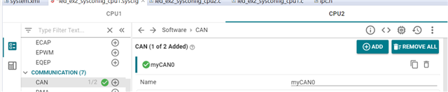

我只需在 CPU2上添加一个 CAN 外设。
请注意、为 CAN 模块选择了 CPU2

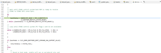

    您始终可以通过单步执行和利用断点来连接 CCS 并调试代码。 或加载到闪存并使用加载符号功能来帮助单步执行而不会干扰 CCS。 我将上述项目加载到 CCS 并逐步执行代码。 它没有切换 LED (如您所说)、因此当我暂停程序以查看两个 CPU 的位置时、CPU1看起来像是在等待 CPU2准备就绪:

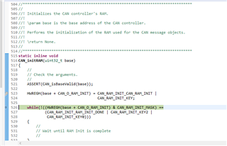

    CPU2卡在 while ()循环中、用于 CAN RAM 初始化:
    这可能是您在添加 CAN 时无法运行该项目的原因。
