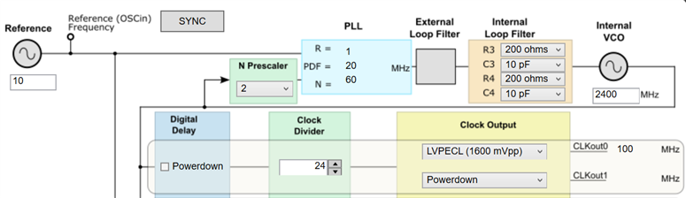

我们的客户 希望使用具有以下规格的 LMK03806BISQE:
FOSCin = 10MHz
输出频率= 100MHz
为了获得最佳的相位噪声性能、他希望请求推荐的组件和 PLL 分频器值。

    您好 Danilo、
    您可以使用 TIS-PRO GUI 帮助确定值。

    您好、Jennifer、
    感谢您回答此问题。 我们收到了客户的反馈、
    您提供的仿真未显示外部 环路滤波器的外部部件。 是这样吗? 我想验证环路滤波器不需要外部器件。
    Danilo
    您好 Danilo、
    需要外部环路滤波器。 您可以使用 PLLatinum Sim软件来确定值。 下面是一个示例、黄色突出显示为外部:
    Jennifer
