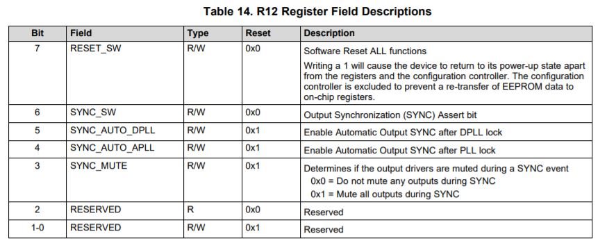

以 R12为例。 我不确定为什么 bit6、bit4、bit3不能修改? 它始终不会被修改? o
    屏蔽(不修改屏蔽位= 1):
    屏蔽 R12 = A7h = b' 10100111
    这意味着可以修改位6、4、3、同时在此编程过程的步骤2中将其他位保留为默认值。
    在第2步之后、 您可以根据请求修改某些位、例如第3步和第4步中的 R12[7]操作。
    3.将1b 写入 R12[7]以使器件软复位有效。 这不会复位寄存器值。
    4.将0b 写入 R12[7]以退出软复位并开始 PLL 启动序列。

    您好、Xiaotao、
    R12默认值为 b' 00111011。 在第2步中、这些红色位可以按照屏蔽显示的方式进行更改。
    因此在"first_25m_apll2_cmos.txt"中、 R12 0x000C03指示位5、4、3 "请勿对 DPLL 和 APLL 使用自动同步、请勿在同步期间静音"。
    与掩码相比、唯一违反的位是位5、但您的应用不使用 DPLL、因此无关紧要。
    您可以根据系统时钟同步要求做出决策。 如果电流设置工作正常、则保持该设置。

    同时、我对一些保留寄存器感到好奇。
    例如。 我发现许多保留寄存器将根据 TICS Pro 中不同的 PLL 配置具有不同的值。
    在调试我的问题期间、我发现 R12[2:0]将根据 不同的 PLL 配置显示不同的值。
    因此、我感到无助、因为我不知道如何处理。 使用 TICS Pro 中的给定值,或使用默认复位值,尤其是在何时设置
     PLL 与 数据表第9.5.5章的规定。
    TICS Pro 为您的 PLL 应用优化了保留位、但如果根据数据表设置 默认保留位、它们也可以工作。
    但不建议任意修改保留位。
