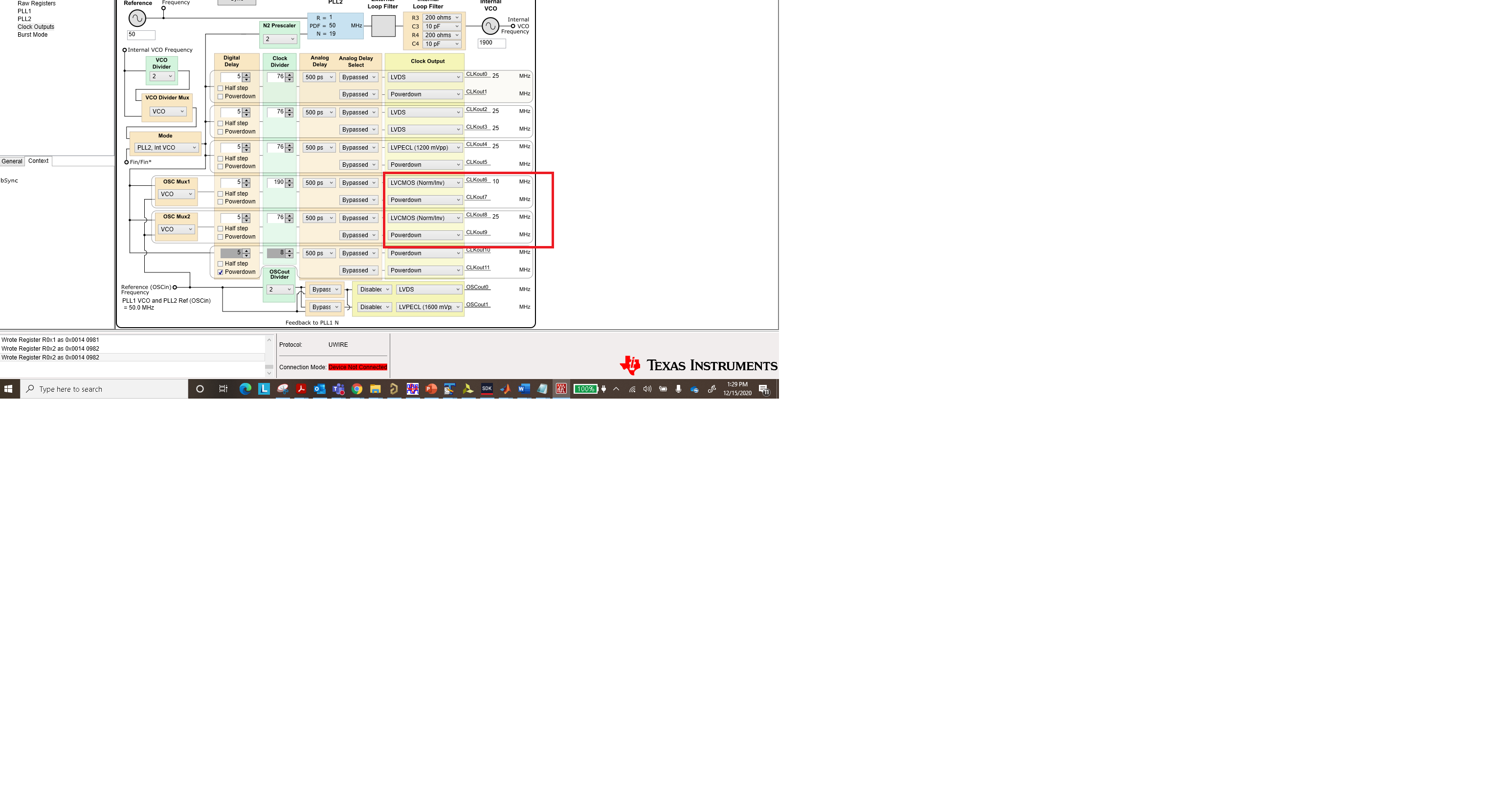

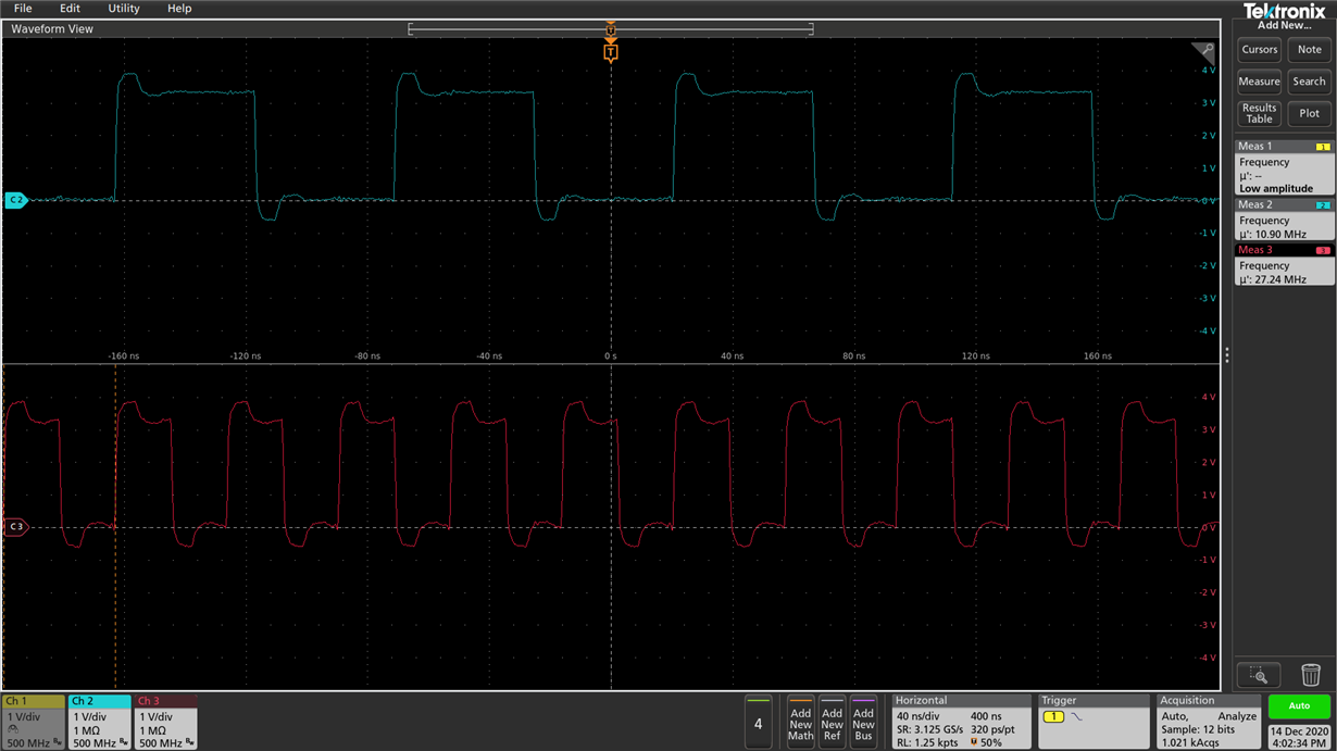

我们在电路板上使用 LMK04803B、测得的输出频率未达到预期值。 TICS PRO 已用于设置、并且已将输出编程为10MHz 和25MHz、但我们得到的是10.9MHz 和27.24MHz;频率增加了大约9%。 请查看随附的数字、如果您能提供一些反馈、我将非常感激。

    您好、Nasim、
    您的图片未显示、您能否使用编辑器中的"添加图片"按钮重新上传?
    此外、您能否保存 TICS Pro 配置并将其上传到 E2E 以供我查看?

    您好、Nasim、
    感谢您上传 TCS 文件。 我看到您有 PLL2_N_CAL=8和 PLL2_FAST_PDF=1。 请尝试设置 PLL2_N_CAL=19 (以匹配您的 N 分频器、因为没有使用零延迟模式)和 PLL2_FAST_PDF=0 (因为 PLL2相位检测器频率< 100MHz)、然后重新加载寄存器设置。 这两个控件都可以在"用户控件"页面中找到。  有关 PLL2_N_CAL 的更多详细信息、请参阅数据表第8.6.3.16.3节; 有关 PLL2_FAST_PDF 的更多详细信息、请参阅8.6.3.16.2。
    为方便起见、我随上述修改附加了 TCS 文件。 请尝试执行此操作、看看它是否解决了问题。
    e2e.ti.com/.../6523.LMK04803B_5F00_TI_5F00_20201216.tcs
