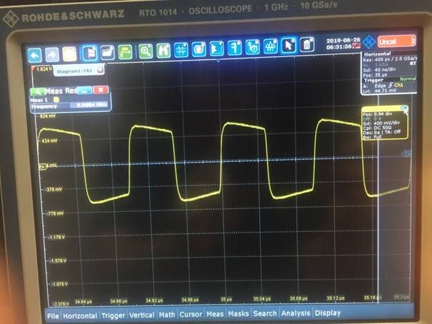

移除50欧姆后、我认为结果是正常的。
但是、在使用较高设备进行测试时会出现问题。
https://e2e.ti.com/support/clock-and-timing/f/48/p/800136/2972151
通过较高设备的射频电缆输入时钟。
输入的时钟如下所示。(10MHz 结果)
射频电缆的长度为50cm。
10MHz 电平为7dBm。
我认为上升时间和 Vpp 是正常的。
10MHz 在 LMK04826上输入为 CLKIN1。
LMK 的 PLL 锁定故障的原因是什么?
请查看
谢谢你。

    我正在帮助 Hao 解决这个问题。 在将示波器图像馈入电路板之前、是否在时钟信号之上? 还是 CLKin1引脚上的 LMK04826检测到的信号? CLKin1引脚上的信号可能与馈入示波器的信号不同。
    您能否测量信号的压摆率? 我无法从图像的分辨率中分辨出来。 可能已经足够了、但最好检查一下。

    测量 CLKIN1的输入。
    无法测量压摆。
    如果射频电缆的长度更改为20cm、则无法锁定。
    可能还会发生其他什么原因?

    CLKIN_SEL1可用于确认在内部选择 CLKIN1、并且器件不会被其他时钟输入的噪声锁定。 您能检查一下吗? 如果您确定正在使用 CLKin1、是否可以设置 CLKIN_SEL1以指示 CLKin1 LOS? 这可能表示存在其他问题、例如焊接不当或 IC 损坏。
