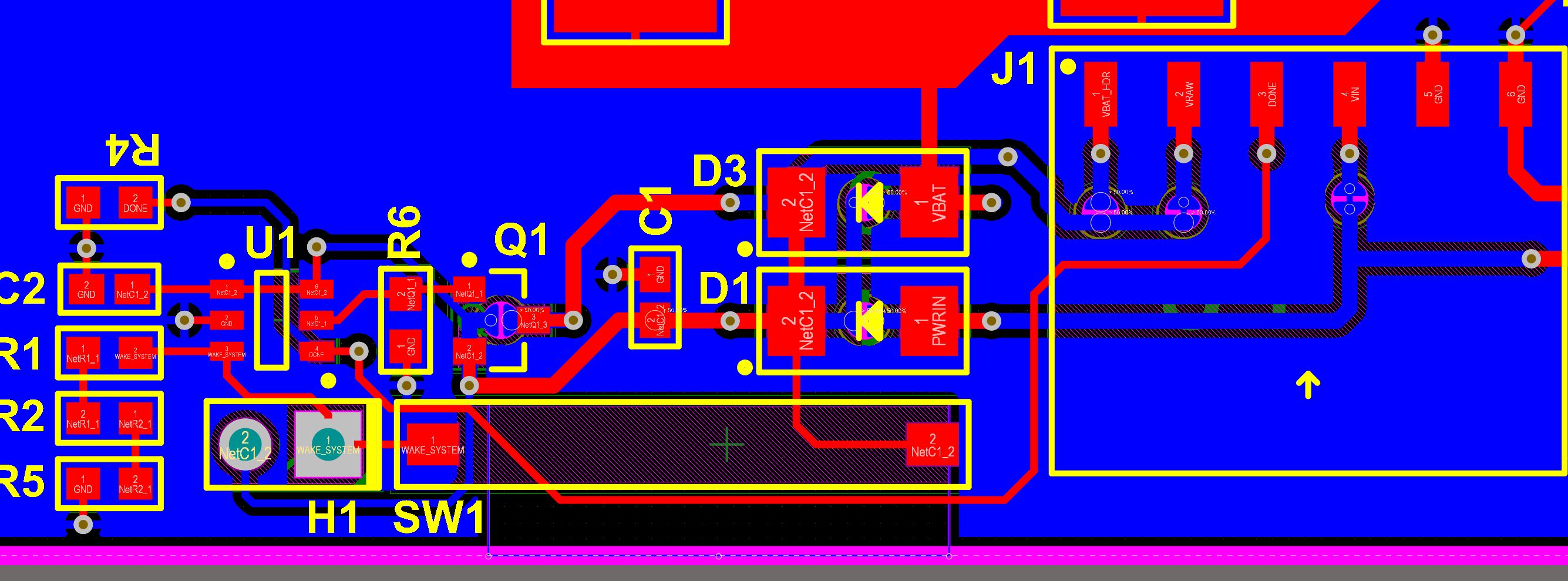

器件型号:TPL5110
我遇到了一个问题、似乎它指向 TLP5110。
当 TPL5110没有负载时、FET 将导通、输出端将有电压。
当存在负载时、DRV 引脚将输出 VDD、FET 将关断、我无法为输出端加电。
在 FET 之前的电源上放置一个10uF 电容器时、我认为它可以正常工作、但这似乎没有解决。
我已经尝试了解如果 FET 被移除并且存在负载、会发生什么情况。  因此 FET 被移除、漏极 和源极跳过。  对 DRV 引脚进行电压监控。
此时、DRV 引脚正常工作、将 FET 放回、任何操作都不会再次起作用。
我使用的 FET 是 DMP2035U-7。
在下面的原理图中、U1是未放置 TPL5110、D1 D3和 R6。  电源仅在 Vbat 和接地端接通。  测试电压仅为4V0、负载电流为50mA、需要约为250mA。
有什么想法?
    请参阅原理图。
    原理图看起来正常、FET 看起来正常。 我不确定这是什么问题、需要进行一些调查。 我可以建议一些建议来帮助调试。
    DRV 引脚应仅在接收到有效的 DONE 脉冲时变为高电平。 您能否发送 DONE 和 DRV 的示波器捕获数据? 您可能希望尝试缩短时间间隔、以便更轻松地进行调试。

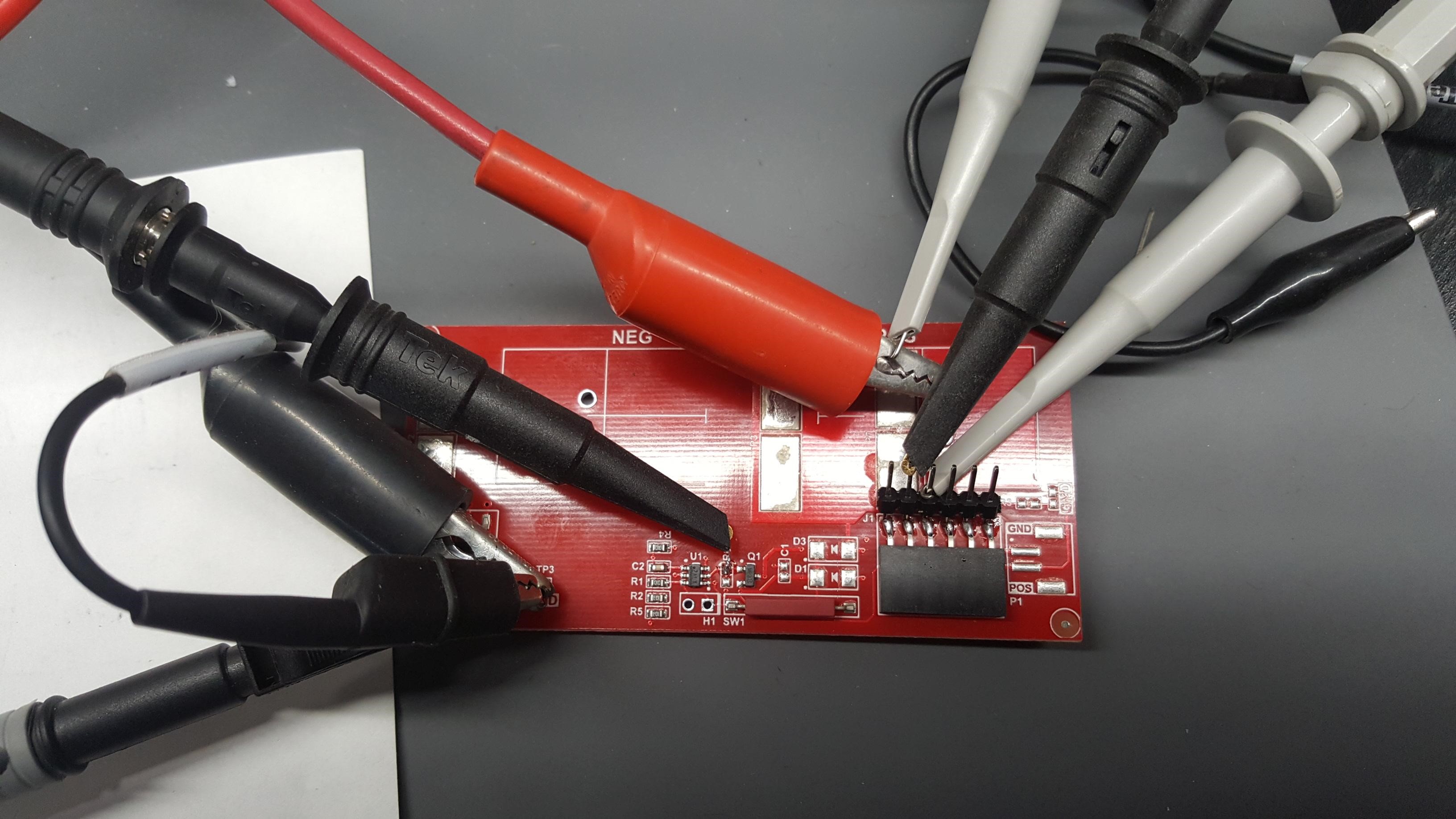

    您好、Lane、

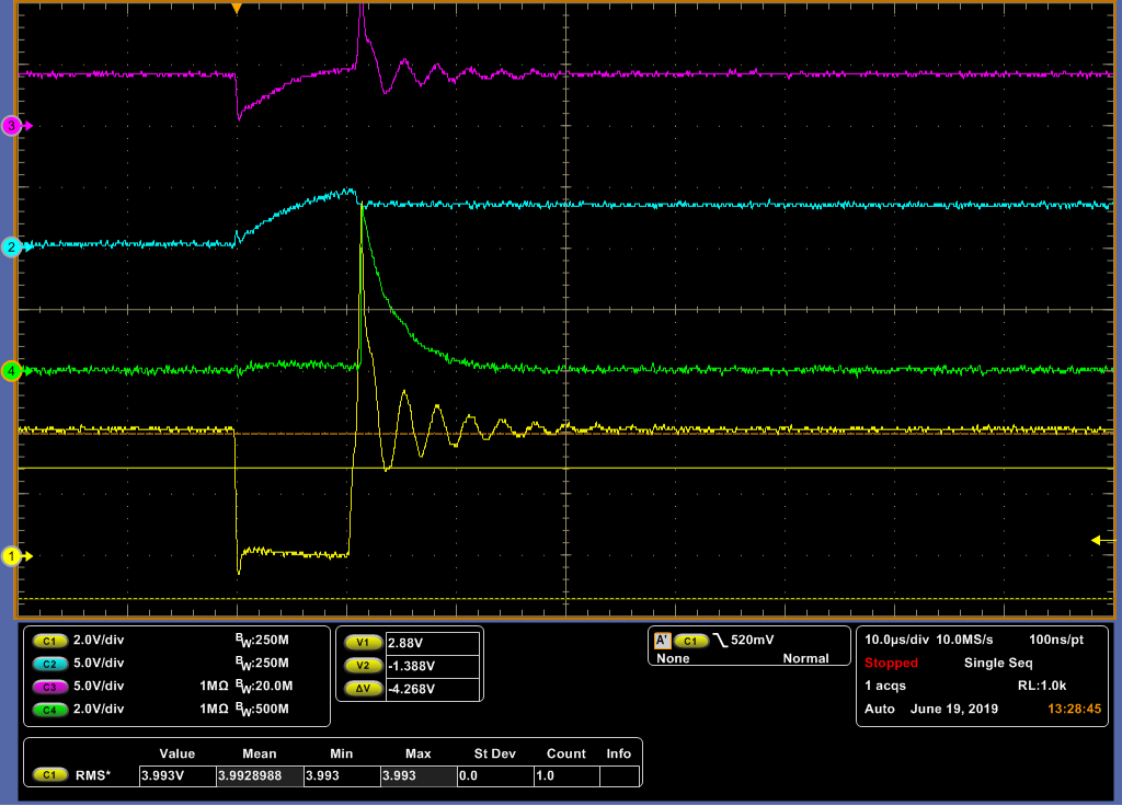

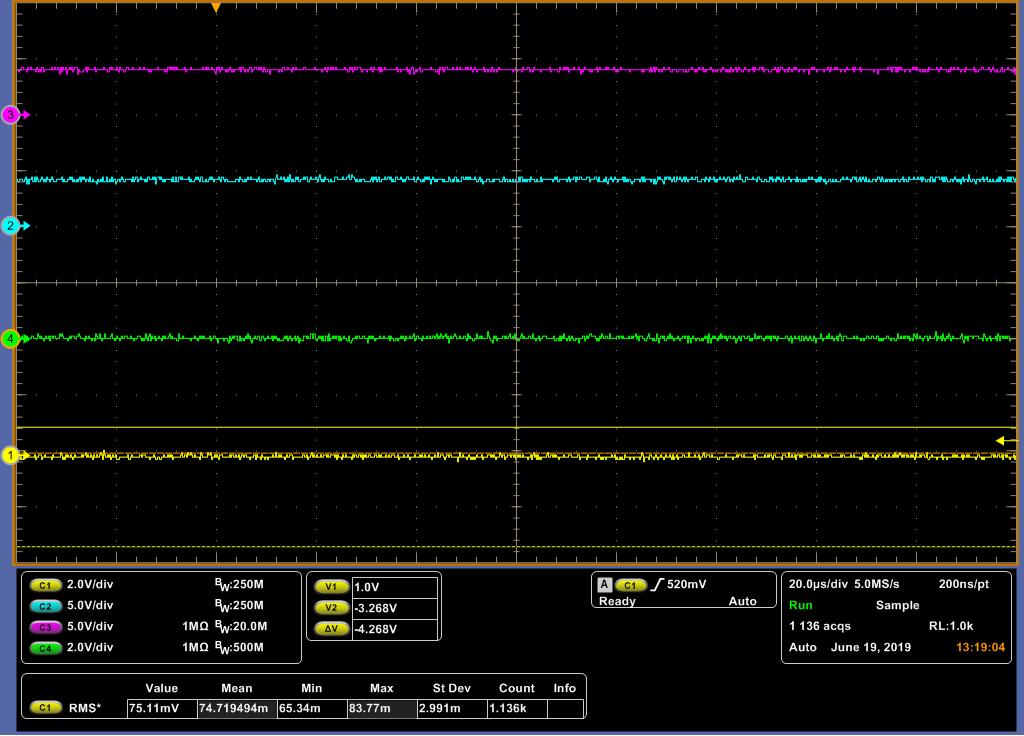

    下面是一些捕获。
    CH1 TPL5110驱动引脚
    通道2电压输出
    通道3电源电压
    通道4完成
    图1空载
    图2无负载完成
    图3加载 DP831
    图4加载18650
    图5使用电阻器的测试连接
    图6测试连接

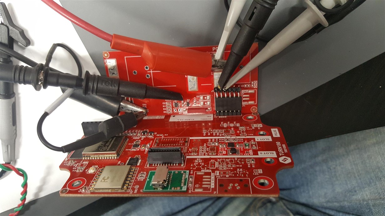

    图5测试与目标的连接
    当 TPL5110处于空载状态时、即使我在输出电压和 GND 之间放置了一个负载电阻器、它也能正常工作。
    当 TPL5110与目标器件或我的 DL3021欠载时、输出会尝试开启但失败。
    在加载输入电压时会下降、这一点很有趣。  我使用 DP831电源和18650电池进行了试用。
    当打开时、目标是一个工作板、电流为50mA。
    电池板包含 TPL5110并连接到主板(断开连接)。  来自电池板的电压馈入 TPS61201DRCT 直流/直流转换器。
    我还尝试了 Adafruit TPL5110分线板、它的作用是相同的。
    希望我没有遗漏任何东西。
    有什么想法吗?
    Rob
    尊敬的 Rob:
    感谢您分享此信息。 输入电压骤降似乎导致了这种行为。 该电压下降与 DRVn 变为低电平相同。 我不知道在哪里探测到蓝色迹线、但它同样受到影响。
    我想知道这是否是 Q1的反向恢复所致。 您可能会尝试在更远的距离探测电力线、以确认在电源处是否也观察到该压降。 (假设在 VDD/EN 节点探测 VDD)
    通道
