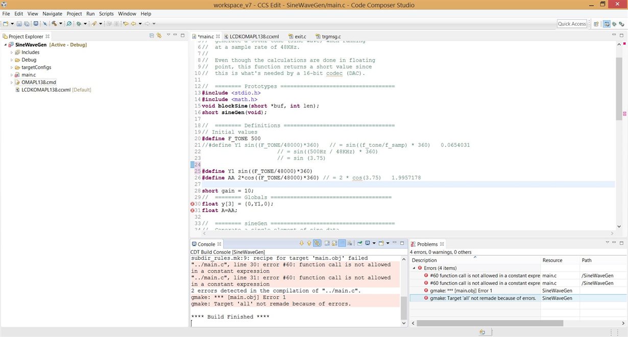

大家好。
当我尝试将常量表达式(从定义状态)分配给全局变量时、我会收到一条错误消息。
您能帮助我吗?请告诉我:为什么我收到此消息?如何解决此问题?
非常感谢您的帮助、
谐振
代码:
    虽然我认为 gcc 允许它作为扩展、但对于标准 C、所有全局变量都在编译时确定。 TI 编译器在编译时不能调用诸如 sin ()的函数。
    要解决它、您必须手动计算它。
