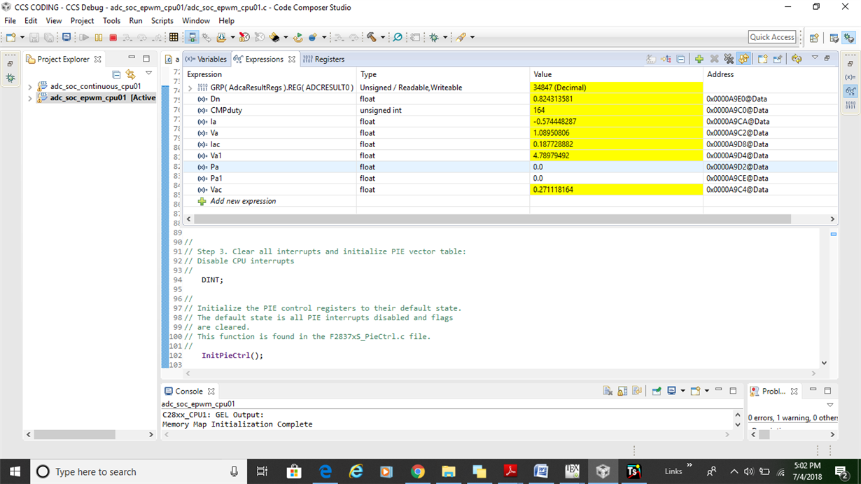

某些表达式的值不会更新。 我在 CCS 中调试了一个代码、表达式的值直到昨天才更新。 现在、所有表达式的值都在更新、但两个值仍然为0。 我要附上屏幕截图。 我之前已阅读过类似的帖子、但该程序有一些错误。 此程序没有错误、我也没有进行任何更改。
    另外,Pa 是 VA*IA,PA1是 Pa.的前一个值

    我使用的是 CCS7.2。 我随附 file.e2e.ti.com/.../5037.ccs.rare2e.ti.com/.../adc_5F00_soc_5F00_epwm_5F00_cpu01.c
    [quote user="Ashima Kulshreshtha">expression 的值一直更新到昨天。 现在、所有表达式的值都在更新、但两个值仍然为0。
    您是否对 ADC_SoC_ePWM_cpu01.c 进行了代码修改、之后它停止工作? 代码的248行上似乎有错误。 您可能是指:
    如果(PA=PA1)
    Ki
    谢谢 Ki、这是一个错误。 如何识别该行中存在错误、因为我没有在第248行中看到任何符号?
    语法上没有任何错误、因此您不会看到任何通知。 您只需使用调试器手动单步执行并分析代码(这就是我所做的)。 观察这些变量写入情况的观察点也会起作用。
