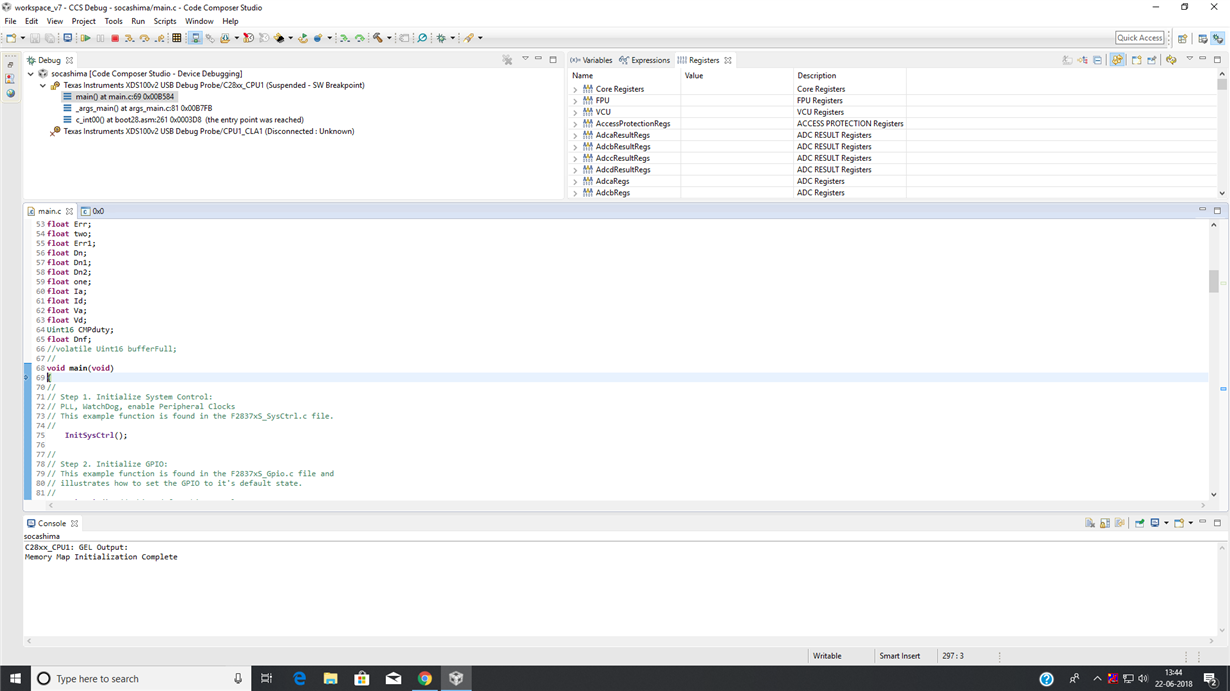

我在控制套件中使用 ADC SoC ePWM 示例、并根据我的要求进行了修改。 它在我的笔记本电脑中与 CCS7.2.0一起工作正常。 当我在另一台具有相同 CCS7.2.0的计算机中使用相同的代码时、由于软件中断点、调试后的代码被暂停。 我无法理解为什么会发生这种情况。 同样 的版本如何显示不同的性能、这正浪费我很多时间。
    [引用 user="Ashima Kulshreshtha">当我在另一台具有相同 CCS7.2.0的计算机中使用相同代码时,由于软件中断点,调试后的代码将暂停。 [/报价]
    您是否提到在启动调试会话时在 main 停止的代码? 如果是、这是默认行为。 请参阅 此页面 、了解有关在工程的调试属性中启用此设置的位置的信息。
    如果在启动调试会话时工程未在 main 处停止(与其他机器上的情况一样)、则该工程上的调试设置可能会发生更改。 您可以比较两台机器上的设置以检查差异。
