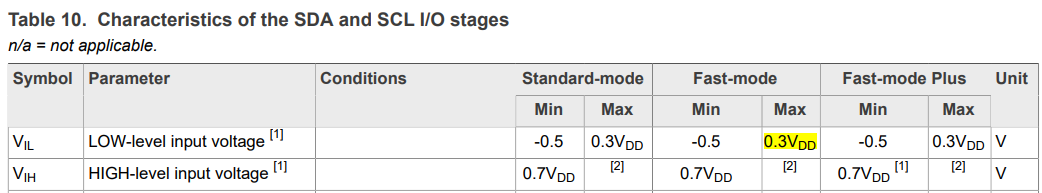

我有一个简短的问题,即DAC4.3608万数字输入范围是否可能不包括I2C VIL规范。
我们发现DAC4.3608万可以接受高达0.5V的VIL。
另一方面,I2C放大将VIL定义为高达0.3xVDD,如下所示。
例如,当VDD为3.3V时,I2C应该能够接受高达0.99V的低输入电压。
这是否意味 着DAC4.3608万 不能接受所有VDD系列中的VIL的I2C启动标准,或者我们是否可以期望在较高的VDD下获得一些电压裕度(例如 3.3V)?

    DAC4.3608万的VIL规范独立于DAC电源(VDD)。 如果VDD为3.3V, 则 对于DAC,低于0.5V的任何值都将被接受为逻辑低电平。 如果0.3 电源为5V,将不会将的5V VIL登记为逻辑低电平,它仍需要低于0.5V。
