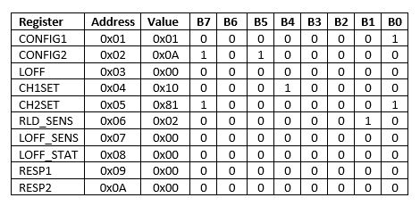

我无法从ADS1291获得正确的输出数据。
下面是电极导联设置
R3,R4,R10和R11 = 200千欧
C17和C18 = 0.82 UF
寄存器配置为:
我想对CONFIIG2的BIT5做一些澄清,对我来说,措词不明确。 数据表说明:
这是否意味着0将禁用内部参考,1启用内部参考? 或者,0禁用外部引用,1启用外部引用?
我想使用内部参考缓冲区。 为此,我会将BIT5设置为1,对吗?

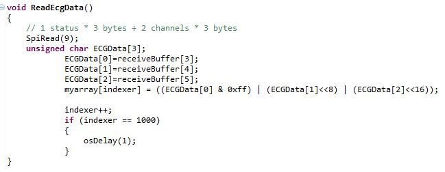

以下功能从SPI读取心电图数据。
根据我的理解,设备数据输出是24个状态位+ 24位x 2个通道。
由于我只想从通道1获取数据,因此我已经将字节3,4和5组合到一个数组(myarray)中。
索引器仅用于获取用于调试目的的小样本。
我一直在使用ECG信号模拟器,但无法获得与输入匹配的输出。
下面是我获得的输出示例
有什么想法,可能是什么问题?
    您好Jacinta,
    我认为问题与RLD放大器有关。 您正在使用RLD偏置输入,但它已关闭,因此输入共模电压是浮动的。 请只设置5个RLD_SENS寄存器并清除位1,即RLD_SENS = 0x20。
    PDB_REFBUF位启用内部参考缓冲区。 当您计划使用内部引用时,应设置此位。 在您的情况下,由于您使用的是内部引用,请设置位。
    Brian

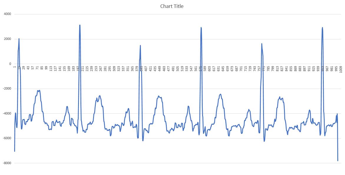

    但是我现在遇到了另一个问题。
    从SPI读取数据的功能略有变化
    使用移动平均值筛选器,我现在收到以下输出
    问题是我预期偏差为0,但它似乎在-5000标记附近。
    您是否知道为什么会出现这种情况?
    谢谢你
    Jacinta
    您好Jacinta,
    您看到的是电极偏移。 在某些情况下,电极之间的直流电压可能为几百毫伏,这是正常的,这是可以预料的。 通常,病人监护仪具有某种DC去除滤波器,因此数据在屏幕上垂直对齐。
    Brian
