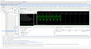

当使用 DAC37J84更改采样率时、,JESD204B 协议可在采样率 为1200MSPS 1000MSPS 600MSPS 500MSPS,时建立、但 无法在采样率低于500MSPS(400MSPS 300MSPS 250MSPS 240MSPS 200MSPS)时建立

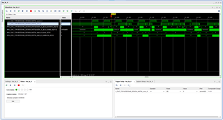

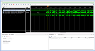

具体性能如下:首先完成 CGS、ILAS 和用户数据传输的协议建立、然后等待几秒钟后用户数据传输的建立失败。 之后、SYNC 信号有时会降低脉冲、有时会降低几纳秒、从而导致协议的不稳定建立、如下图所示。
此外、还观察到低于500MSPS 的 SYNC 信号的下拉有时不规则、有时是周期性的(大约10个 LFMC 周期被下拉、10个周期被上拉、时间并不完全固定)。

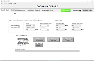

我的200MSPS 采样率 DAC 配置 如下所示
FPGA:XCKU040-FFVA1156-2-I
L M F S HD:8 4 1 1 1
DAC 输入速率:200MSPS
通道速率:2Gbps
内插:1x
我在下面添加了配置。

RBD 已调整为8、16、24、28和32、但低于500MSP 的采样率时仍然存在此问题
读取寄存器0x64~0x6B 后、发现如果该值高于500MSPS、则为0000。 如果该值低于500MSPS、则有三种可能:0002、0100和8100、但无法找到问题的原因

    请参阅随附的调试指南。
    需要进一步注意的两件事。
    存在 FIFO 读取错误。 这意味着串行器/解串器发送器上的速率不稳定、导致 DAC 上的串行器/解串器接收器解锁到数据流。 请检查串行器/解串器发送器 PLL 的稳定性
    2.存在8b/10b 视差误差、但不存在"不在表中"误差。 这意味着可能需要重置 JESD204 IP 以使8b/10b 编码正常工作。 我们看到这样的情况、即 JESD204 IP 未正确复位、导致视差错误、但不是表中错误。
