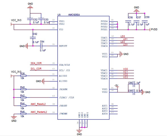

在操作超过0x40的寄存器中、需要切换 PAGE**。 根据当前调试、可以切换 PAGE00和 PAGE01。 然而、PAGE05被切换为读取和写入相应页的寄存器、无论数字是多少、它都是读取"00".Page05读取/写入失败的。
2.
这是原理图
3.

    在读取/写入之前、您是否使用正确的页值设置了正确的页寄存器(地址0x01)?
    我能否获得用于失败通信的 I2C 帧?

    1.是的。
    2. I2C 帧 已在其他项目中验证、我 可以读取/写入 PAGE 0或 PAGE 1
    问题:
    1.是数据手册中第5页的说明,精确到?
    2.芯片的焊接质量是否会使本地寄存器无法读取和写入?
    第5页有绝对最大额定值、ESD 和建议运行条件。 您询问哪些信息?
    如果您能够写入其他寄存器、我就不会对焊接产生怀疑(焊接意味着正确焊接?)

    调试期间、客户发现无法访问第5页、因此他尝试根据数据手册第32页的说明读取和写入第2页。 发现第2页可以正常阅读和书写。
     我能否以这种方式读取和写入 DAC 输出的值?
    请帮助分析无法读取和写入第5页的原因。 谢谢你。
    您可以按照数据表第8.3节中编写的步骤配置 AMC60804。
    第2页用于设置 DAC 值。 您可以读取/写入这些值。
    第4页用于 ADC 转换数据。 我不确定您所指的是哪种数据表。 请参阅 AMC60804的寄存器页面系统。 没有第5页
    您能否与我分享您参考的邮件 ID:  a.k@ti.com 的数据表
