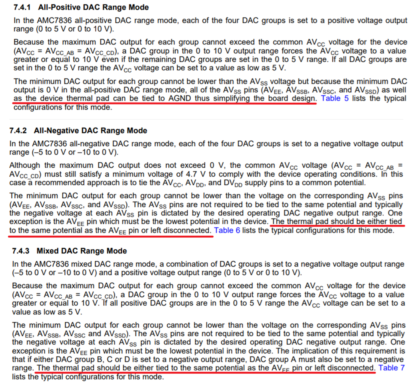

散热焊盘设计。 对于正 DAC 范围模式、这是否意味着散热焊盘 应连接到与 AVEE 引脚相同的电位或保持断开连接? 但它可以连接到 AGND、从而简化电路板设计?
如果 是、那么对于正极、负极或混合外壳、散热焊盘应连接到 AVEE 或保持断开连接。对吧?
非常感谢。
    您好、杨
    散热焊盘必须连接到 AVEE 或保持悬空。  第7.4.1节仅表示当用户仅使用正范围时、AVEE=GND、因此在这种情况下、散热焊盘可以连接到 GND。
