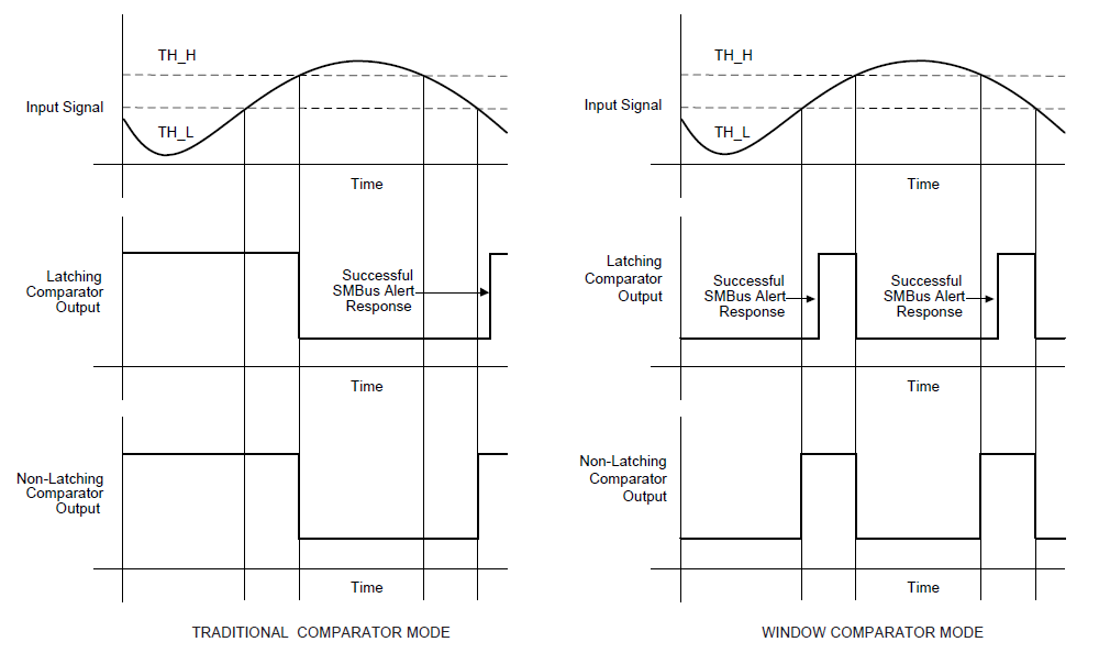

我们的客户需要使用 Altert 引脚作为 比较器功能、但他没有得到图28的波形、其配置如下:
配置 寄存器: 高字节0x42、低字节0xf8;
 2.设置阈值:  LowThresholdValue 1800,HighThresholdValue 2500
ADS1115   ,数据在1200和3000 μ s 之间变化、但输出警报始终为低电平、因此如何获得图28波形:
我阅读了数据表, 它描述了要使用比较器功能,HI_THRESH 寄存器的值必须始终大于 Lo_THRESH 寄存器的值。
请帮您进行分析。

    我只能想到两件事。 首先、我希望客户读回阈值寄存器。 如果它们被设置为默认设置、那么它们在寄存器的写入中可能会有错误。 它们应验证两个阈值寄存器。 它们还可以将高位寄存器设置为0000h、将低位寄存器设置为7FFF。 这将导致 ALERT/RDY 在每次转换时触发。
    他们应该检查的第二件事是到 ALERT/RDY 引脚的连接。 该引脚没有有源输出、需要一个上拉电阻器(类似于 SDA 和 SCL)。
    让客户检查这些内容并将其回复回帖。

    非常感谢、我已经与我们的客户确认、他已上拉警报引脚、 高寄存 器配置2500 、 而低寄存器配置1800。

    在我的上一篇文章中、我确实提到过他们应该通过从器件读回来验证寄存器的写入。 他们是这样做的吗? 他们必须验证与器件的 I2C 通信、这一点很重要。
    一个有用的方法是使用示波器或逻辑分析仪来检查 I2C 通信。 这两条线应该很容易看到、并且能够直接看到数据。 我只想验证他们在写入中选择了正确的寄存器。
    我在上一篇文章中还提到、他们应该设置阈值寄存器、以便在每次转换时尝试触发阈值。 他们是否尝试过这种方法? ALERT/RDY 是否触发了任何转换?
    除此之外、他们能否共享原理图? 原理图中可能存在一些连接错误。
