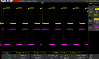

我有一个板载 ADS1261、它应该能够执行两个测量、一个具有交流激励、另一个没有交流激励。 现在、在测量不使用交流激励的输入通道时、我仍然希望在另一个测量中使交流激励信号保持活动和稳定。 这是可行的吗? 经过简要测试、例如、更改 INPMUX 寄存器似乎会对交流激励信号产生干扰。

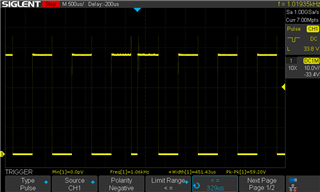

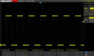

    我需要一些时间来绘制原理图的相关部分。 请在下面找到代码和相应的 ACX2波形:

    这正常、激励波形正常。
     ACX2 output - good

    ACX2 excitation waveform - bad

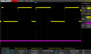

    关于毛刺脉冲:您知道在寄存器写入期间的哪个点发生这种情况吗? 您能否探测 DIN 引脚和 ACX 引脚以查看它们何时重合? 正如我所能说的那样、干扰只是一个信号为低电平时的一个时间缩短(另一个 ACx 引脚上是否会发生同样的情况、在这种情况下干扰会缩短信号为高电平的周期?)
    此外、您在该示波器屏幕截图中探测哪个通道?
    布莱恩

    下面是 DIN 和毛刺脉冲之间关系的示波器截图、通道1为 ACX2 (AIN3)、通道2为 DIN:
    ACx 输出的示波器快照、通道1为 ACX1 (AIN2)、通道2为 ACX2 (AIN3):
    我的要求是、当写入 INPMUX 寄存器时、器件会启动一个新的转换序列(如数据表的表29所示)、从而重新同步激励。 但是、是否有任何方法可以解决这个问题?

    实际上、您对写入 INPMUX 寄存器的操作是正确的、我只是想查看示波器快照进行确认。 写入该寄存器会自动重新启动转换过程、并且此操作不能被覆盖(这是固有的器件行为)。 由于交流激励时序与 ADC 转换过程同步、因此这就是器件的行为方式。
    唯一的其他选项是手动控制 GPIO 以执行切换、而不是依赖 ACx 模式执行此功能。 如果您想进一步探索该选项、请记住、ACX 模式会在内部自动反转 VREF 信号、使其始终为正。 您必须手动执行此附加切换。
