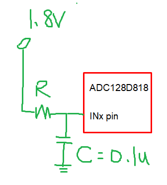

您能帮助检查我有关此器件的问题是否正确?
1.如果 DC/DC 转换器的电压为1.8V,我能否在没有电阻器的情况下直接将1.8V 连接到 INx 引脚,以限制流入 INx 引脚的电流?
只需连接一个去耦电容0.1uF 即可从 INx 引脚滤波到接地?
由于引脚电流的绝对最大额定值为5mA、器件内部的典型电阻为2k Ω、因此电流流入引脚= 1.8V/2k = 0.9mA、这低于额定值。
但器件内部的最小电阻是多少?
谢谢你。
艾伦

    您好、Cynthia、
    感谢您的回复、您能帮助检查我是否还有其他问题?
    如果监控1.8V 电源、我们建议连接一个电阻器来限制流入 INx 引脚的电流、并连接一个电容器来进行滤波。
    建议将电容器设置为0.1uF、电阻器值的建议是什么?
    2.如果将 V+和 VREF 连接到5V、并在没有电阻分压器的情况下监控5V 电压、建议使用哪种电阻值?
    3、我们是否应考虑以下规格?
    谢谢你。
    艾伦

    通常、电阻器和电容器用于设置滤波带宽。 根据经验、我要将这些 Δ-Σ 类型 ADC 的带宽设置为大于数据速率的10倍。 例如、如果转换时间为12ms、则转换为83Hz 的数据速率。 对于此数据速率、您需要一个大约830Hz 或更高的滤波器。
    使用0.1uF 电容时、电阻为1.9kΩ Ω 或更小。 我可能只需使用1kΩ 来获得接近2kHz 的带宽。
    至于电流限制、这取决于您期望的最大输入电压。 例如、如果为驱动输入的运算放大器使用±15V 电源、则需要更高的电阻来限制输入。 请注意、输入为5mA、并且运算放大器出现故障时的最大输入为15V、因此您需要使用大约3kΩ Ω 的 IF 串联阻抗来限制输入电流。 如果 ADC 电源为5V、则您可能能够使用2kΩ μ A。
    2.如果您使用5V 基准电压测量 V+、则必须确保基准电压始终大于 V+。 ADC 不会测量比基准更大的电压。 如果您不使用分压器、则可以根据带宽计算使用我描述的1kΩ Ω 电阻器。
    3.输入多路复用器导通电阻不应包含在带宽计算或输入限流电阻中。
