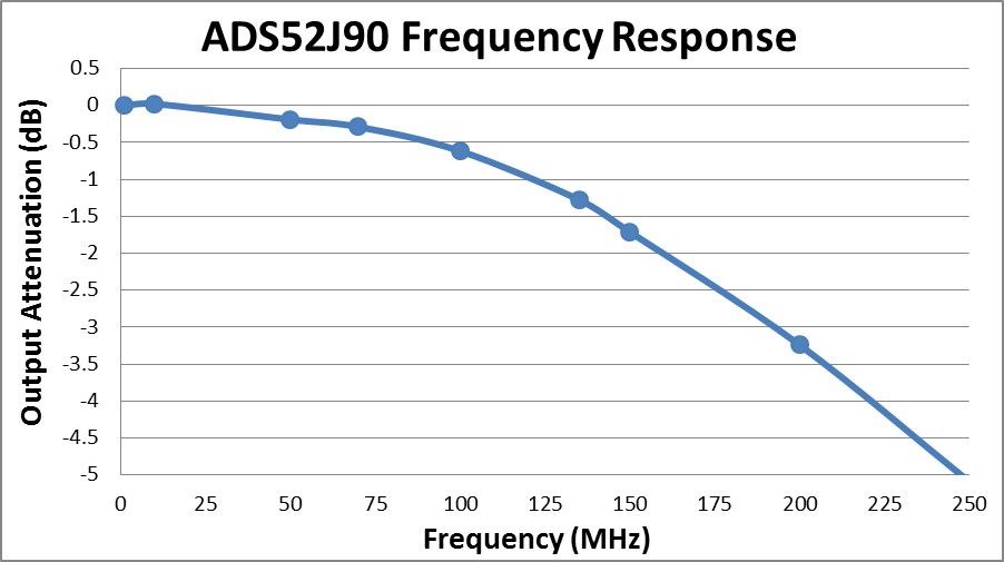

您是否有有关 freq 的任何更新信息(可能是图)。 高于70MHz 的响应、如 本帖子中所述
如果没有、那么您是否知道此帖子中提到的可重复数据有多大? 我知道、您无法保证 70MHz 以上的所有 ADS52J90性能、但请务必了解一般情况。
感谢您的帮助、
尼古拉

    您好、Chen、
    如果该 ADC 的特性未在70MHz 以上、或者更多数据不可用、则至少可以理解70MHz 以上的滚降
    尼古拉

    Nikolai、您好!
    你过得怎么样?
    下面是我们对70MHz 左右的 ADS52J90信号的测量。
    因为这不是在生产测试中、也不是对所有器件进行测试、
    这仅供 您观察。

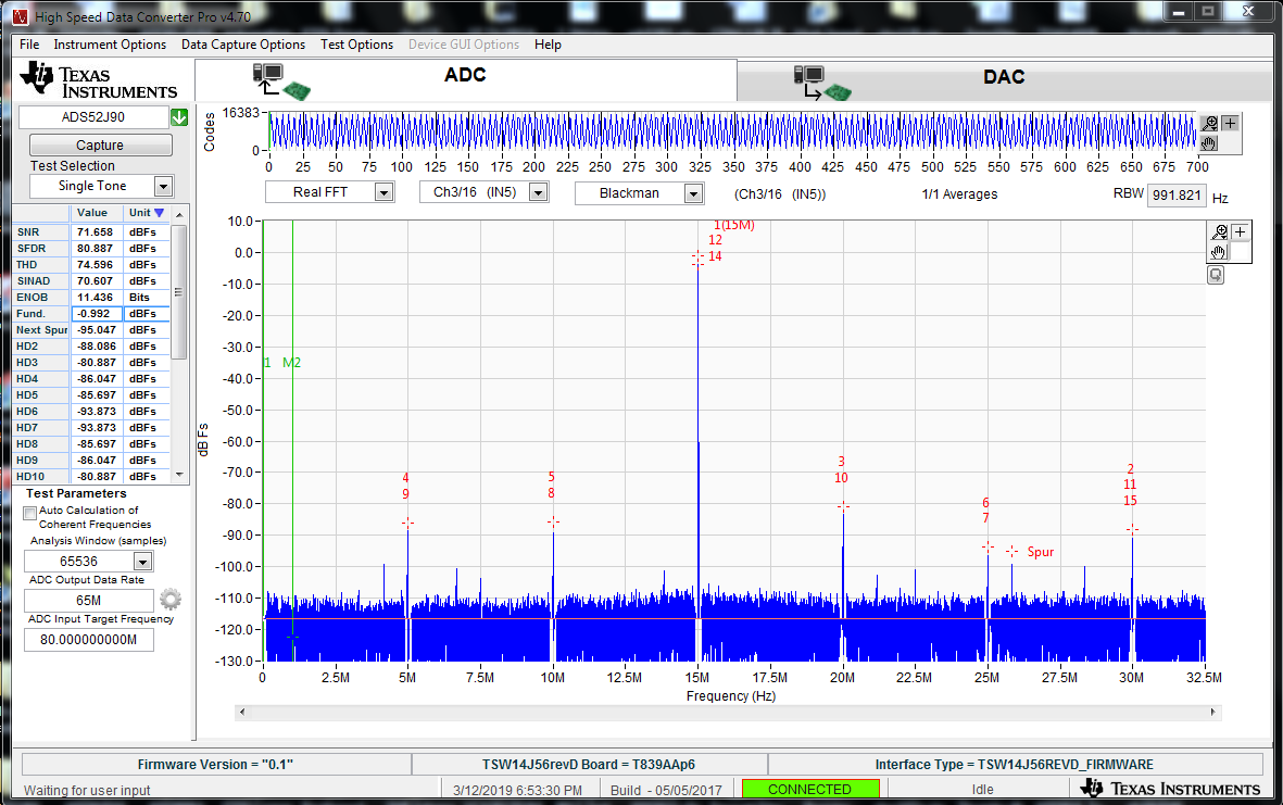

    感谢您在 ENOB 测试方面的帮助!
    Nikolai、您好!
    你过得怎么样?
    抱歉、由于我们对 ENOB 进行了测试限制、
    因此、我们只能根据 您的请求测试以下高频率(输入80MHz 信号、14位模式):
    在-1dBFS 输入信号时、ENOB 约为11.4位。

    您能否分享测试方法? 我们希望使用您的评估板运行我们的特定测试。
    尼古拉
    Nikolai、您好!
    你过得怎么样?
    我们刚刚使用了与用户指南中提到的相同方法。
    我们只需将输入信号更改为80MHz、就是这样。
    在 EVM 板上使用和测试时、可以使用该器件
    没有任何结果。 请告诉我们。
