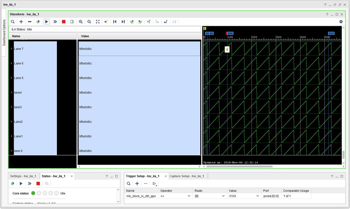

    我测试了 JESD 斜坡模式
    然后在系统 ILA (芯片范围)窗口中分离每个通道(0:31 - 32:63)等
    斜坡似乎工作正常。
    您可以在附件中找到图像

    嗨、Michele
    查看短程传输测试图案图像、我认为数据是正确的。

    如果您看一下斜坡数据中的帧组、它们的排列方式类似。 在每个半帧内从右向左增大值。
    我希望这对您有所帮助。
