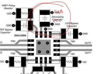

请注意:数据表中规定 SDO 引脚需要一个上拉电阻器、而 SDI 需要保持悬空、基本而言、在菊花链模式下这是不可能的。
数据表在布局部分中的标签也不正确、如下所示:
    尊敬的 Moldovanu:
    在每个 SDO 输出上都需要上拉电阻器。 该输出为开漏输出、因此在没有上拉电阻器的情况下数据不会在时钟沿输出。 SDI 引脚的注释是说、您不需要在该引脚上使用上拉/下拉电阻器。 它不需要保持悬空。

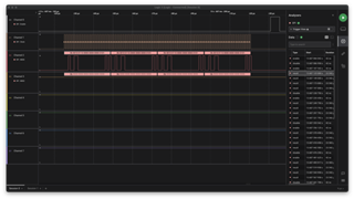

    您的原理图和示波器屏幕截图有些模糊、因此很难阅读。 我认为原理图看起来不错。 最好知道这些器件在单独编程时会做出响应。 是否在所有8个器件上启用 SDO 输出? 我想您是在我假设的第一条 SDI 线路(示波器上的通道1)上发送4次命令、您是否有第一个在时钟沿输出的捕获功能。 第二个 DAC 可能未正确接收到该命令。 当您通过菊花链命令与第二个 DAC 进行通信时、第二个 DAC 的输出是否有更新?
    感谢您指出布局图中的错误。 我只是把它转发给了我们的系统团队。

    这是我们通过将0x05 (FSDO EN 和 SDO EN)写入0x26 INTERFACE-CONFIG 寄存器以启用 SDO 引脚之后第一个 DAC 的 SDO 输出。 链中的下一个 DAC 似乎回显接收到的最后一条命令、并将一位添加到读取/写入位并反转读取/写入位。 为了将 DAC 配置为菊花链模式、我们正在尝试向所有 DAC 发送 SDO-EN 命令、但由于错误/反向的位回波、我们绝不能通过第一个 DAC 发送。
    尊敬的 Moldovanu:
    此时序图正确。 每个器件都将在芯片选择的上升沿之前接受它看到的最后24位数据。 在您的屏幕截图中、器件2看到的是寄存器0x26、数据0x0005、器件1看到的是寄存器0x00、数据0x0000 (或 NOP 命令)。
    您所说的数据具有反转位、即垃圾数据。
    您是否确定器件2的 SDO 引脚未启用? 您必须再次将芯片选择拉至低电平并启动另一个命令、以检查器件2是否开始为数据计时。
