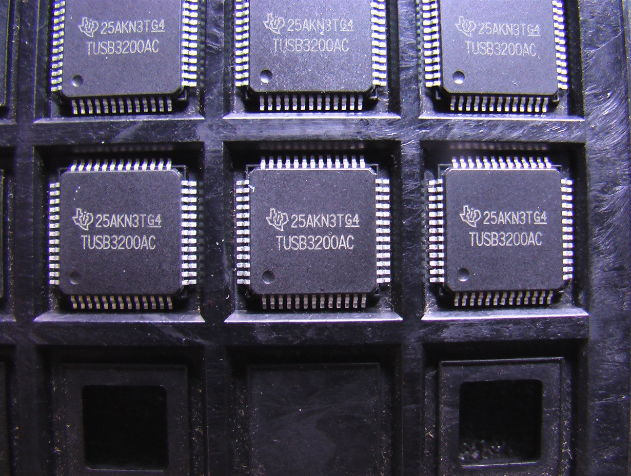

你好。
我拥有基于TUSB3200ACPAH芯片的成熟USB声卡设计(4通道输入24位数据)。 主板设计于2006年,成功生产了数次,总产量达数百次。
当我在2016年生产一套常规主板时,我遇到了它们工作不正常的问题。 声卡的输出看起来像全尺寸的噪声,与信号处理链输入的信号无关。 对问题的调查显示,我上次购买的TUSB3200ACPAH控制器芯片在I2S总线上只需要16位较低的24位数据,从而截断了高字节的结果。 对于不支持24位交换但仅支持16位交换的TUSB3200CPAH芯片(非版本),这种行为是正常的。 不幸的是,TUSB3200ACPAH现已过时,不会留在可靠的分销商库存中。 我买了留在罗切斯特电子公司的所有TUSB3200ACPAH芯片,它们正常工作。 我还从几家网上商店购买了相同的芯片,但所有这些芯片都不能按需要工作。
所有在我的主板中工作正常的控制器都具有YMLLLLS格式的第一行标记,如TI标记惯例中所述,示例为0AA3YPT,56F7EYT
所有工作不正常的控制器在YMLLLLS后面都有附加的带下划线的G4字母:例如25AKN3TG4,82DJL4TG4
所以我的问题是
1)     德州仪器(TI)是否生产过顶部带有“G4”标记的TUSB3200ACPAH芯片?
2)     如何检查批次跟踪代码是否与设备类型对应?
3)     除了在目标板上放置DUT芯片并检查其功能外,是否存在其他方法来区分TUSB3200ACPAH和TUSB3200CPAH芯片?
如果我的问题超出当前论坛的范围,请告知我可以将问题转发到哪里。
非常感谢。

    Vadim,调查此G4标记问题需要一些时间。 您可能需要发送一些商品,以便我们打开和检查
    您好Vadim,能否发布有关装置顶部符号的图片?
    您好,我可能会从2组中发送一些带有上述标记的芯片。 如何执行此操作?
    从标识中我们可以看出它是假冒产品。我们将与您联系以将部件发运给我们。
    Vadim,
    由于产品监管链的不确定性,必须在整个供应链中验证零件认证。  请注意,如果不是直接从TI或TI授权分销商处收到,则可能会怀疑部件的质量。  这可能是由于地面寿命缩短(设备从防潮袋中取出),部件的预先使用,错误的存储程序,错误处理等。 TI强烈建议您直接从TI或从TI授权分销商(http://focus.ti.com/docs/general/distribcountryresults.jhtml)购买所有TI部件。
