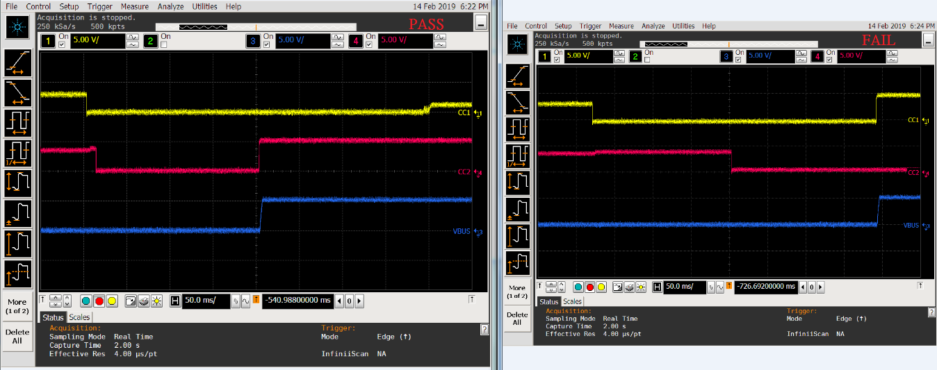

     由于附件是我的 TPS25741原理图设计、当我更改 Type-C 电缆连接配置时、
在某些配置(Samsung 便携式 SSD T5)上、系统无法识别 SSD、但某些配置可能
我使用配置尝试其他 SSD、系统可以识别、如 SanDisk 和 Kingshare、但我使用了 Samsung
SSD 连接到其他 NB、可以识别它、如下所示、我执行一些测试以供您参考、您对此问题有什么想法吗?
谢谢你。
您可以看到如下所示的失败 波形

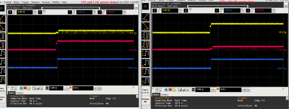

2.我尝试通过5.1K 电阻器将 CC1或 CC2拉至 GND、并且未连接此端口上的任何器件、 VBUS 可输出5V
e2e.ti.com/.../PD_5F00_TPS25741RSMR.pdf

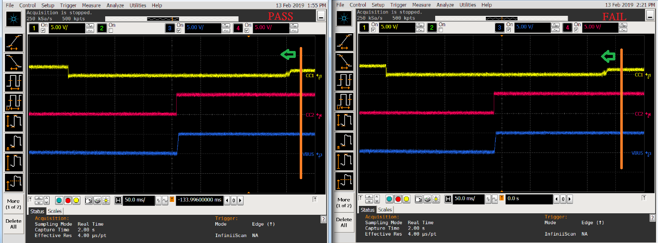

    我测量了 VBUS 电流(我使用 CC 监听器进行测量)、如下所示:
    SSD 可能被识别:当我连接 Samsung SSD 时、VBUS 为4.98V、电流为0.0xA
    无法识别 SSD:当我连接 Samsung SSD 时、VBUS 跳动、电流为0.0x 至0.11A
    最后、我在连接其他 SSD 时可以获得 cc 日志、但在连接 Samsung SSD 时无法获得 cc 日志、谢谢。

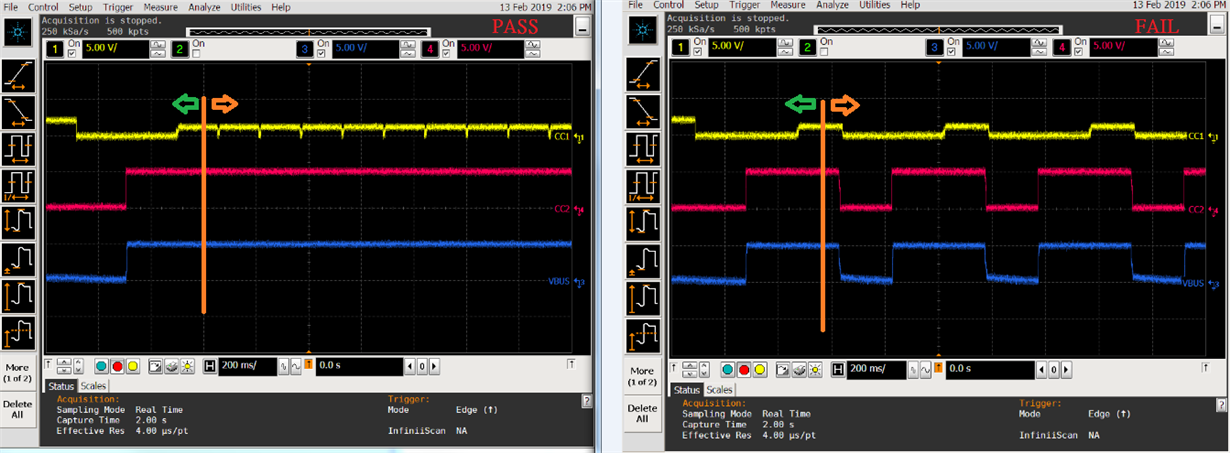

    尊敬的 Fernandez

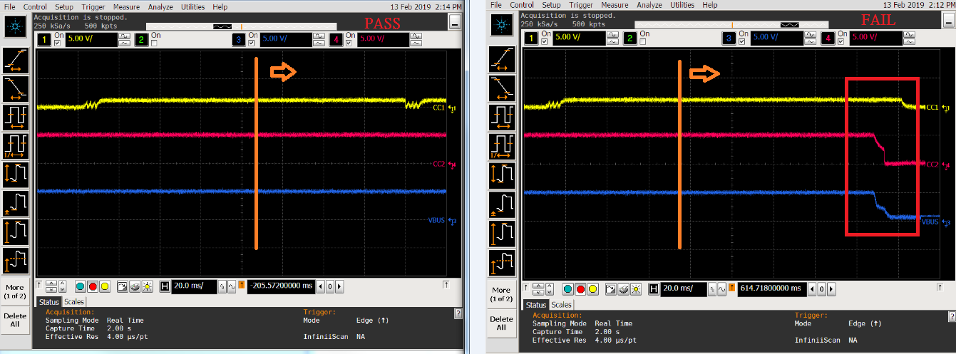

        我测量了以下一些波形以供您参考、
    1.当我连接 Samsung SSD 时、 橙色线的左侧是相同的波形、 橙色线的右侧是不同的波形
    2.  橙色线的左侧与下面的波形相同,供您参考
      橙色线的右侧 是差异、您可以看到 CC2和 VBUS 一起下降、CC1下降

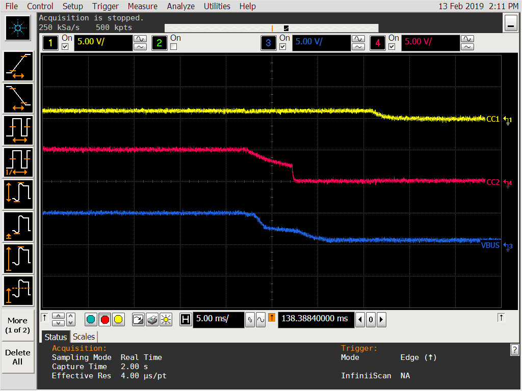

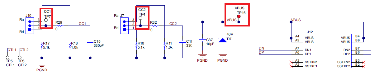

       如下所示、通过 TPS25741EVM-802测量波形以供您参考、
    I Measured TP4 (CC1)、TP7 (CC2)和 TP16 (VBUS)
    1.我在 主机 侧固定了 Type-C 电缆、仅更改了 SSD 侧、您可以看到 症状就像我的一样、尽管波形有一些差异。
    2.与  橙色线左侧的导通和失效相比,它与我的不同,波形有一些差异。
    3 、导通波形和我的波形相同、但故障波形是差异
    4、如下所示、CC1、CC2和 VBUS 好像是一个整体、不像我的、但症状是一样的。

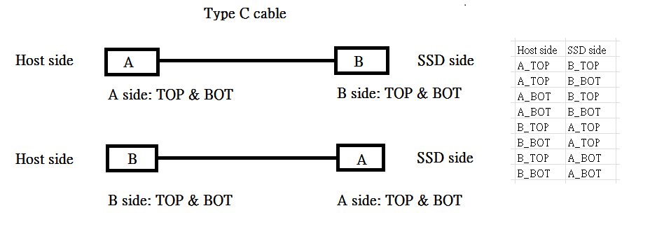

    您是否想详细说明您在初始帖子中的"更改 Type-C 电缆连接配置时"是什么意思? 想要了解您在何时检测到三星 SSD 以及无法检测到它们之间的设置差异。
    您是否能够检测到三星 SSD?
    Adam
    尊敬的 Adam
       关于"type-c 电缆连接配置"、您可以在下面看到、
    对于某些连接配置、可以识别 Samsung SSD、
    但某些连接配置无法实现、这种情况将发生在上
    其他 Type C 电缆、仅连接配置不同、谢谢
    您。
