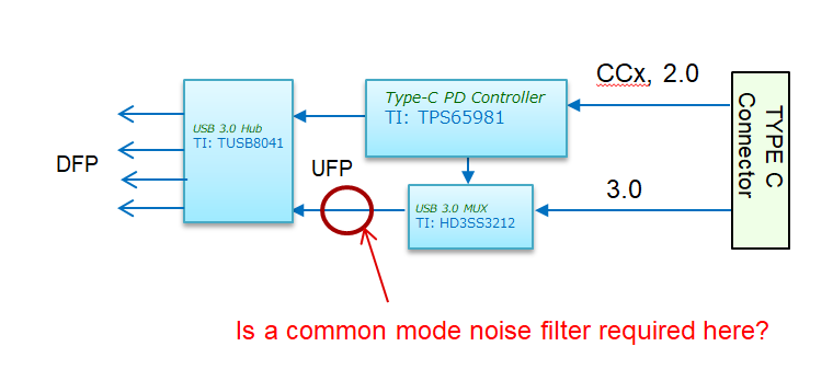

我的客户正在使用 TUSB8041、TPS65981和 HD3S3212设计 USB3.0应用、如下方框图所示。
在这种情况下、HD3S3212和 TUSB8041之间是否需要共模噪声滤波器?
OBA
    您好、Oba、
    共模滤波器应始终靠近连接器放置。
