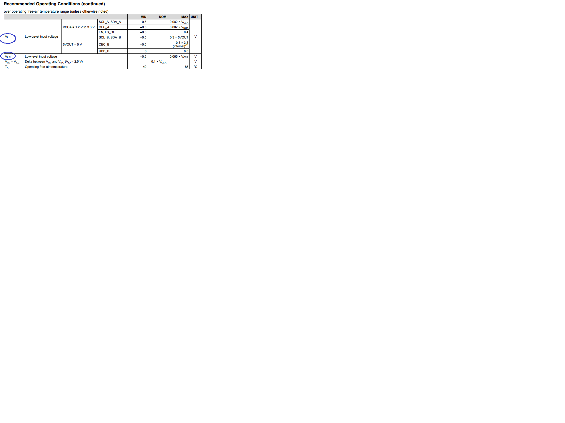

       TPD5S115数据表中有三种电气特性:VIL、VILC 和 Vila。  您能帮我讲一讲这3  种特性的区别吗?
如果我希望 SCL_A 电平被 tpd5s115重新定义为 低电平、 SCL_A 引脚上的电压电平 应该 低于 VIL、VILC 或 Vila?
    很抱歉、它看起来有多令人困惑、
    系统的 SCL_A 低电平应小于0.082*VCCA,如果 VCCA 为1.8V,则表示 TPD5S115的"0"是任何电压<140mV。
    Cameron
    大家好、Cameron
      我不确定我是否正确理解了您 的意思。
     VIL=0.065*VCCA,
    Vila =0.082*VCCA, “Vila”表示 “VIL MAX”
    对吗?

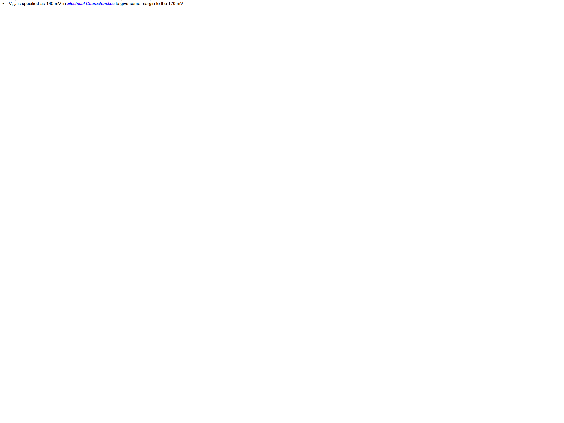

    因为我在数据表第17页  8.2.1.2.1部分中看到了一个说明。
    "要被识别为零、端口 A 的电平必须首先低于130mV (规格中的 VILC)、然后保持在170mV (规格中的 Vila)以下"
