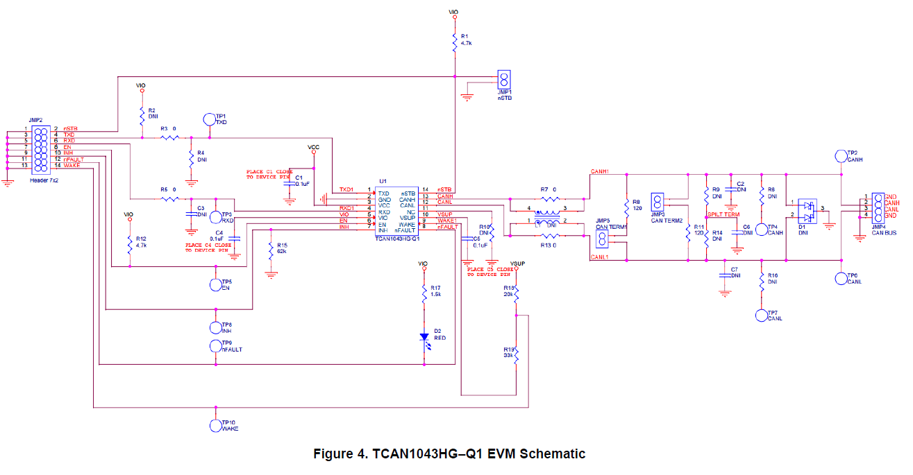

您能否提供 TCAN1043HG-Q1外部原理图器件参数计算工具?

    请参阅我们的 EVM 原理图:
    问:应用是48V BMS。 如何计算 C2、C6、C7、L1值?
    Eric 已给出初步说明: (+) TCAN1043HG-Q1:5Mbps 的组件评估-接口论坛-接口- TI E2E 支持论坛。 但这还不够、客户需要一个清晰的计算 公式或理论解释。 希望得到您的支持、提前感谢。

    Eric 的回复是、我们会推荐所有使用我们芯片的 CAN 应用、我们不会设计系统或需要单个组件、因此我们只能推荐典型值、客户愿意选择一个特定的值来满足他们系统的要求。
    对于分裂电容 C6、请参阅本应用手册中的4.5.2。
    https://www.ti.com/lit/an/slla270/slla270.pdf
    总线滤波器 C2和 C7只用于 滤除高频 噪声、不同的电容器可以处理不同的频率范围、但通常低值电容器过滤高频和高值电容器过滤低频率。 添加容性负载将增加上升/下降时间、因此他们需要选择一个在其系统中适用的值。
    对于 L1扼流圈、请参阅此应用手册。
    https://www.ti.com/lit/an/slla271/slla271.pdf
     51uH 至100uH 范围足够高、可滤除共模噪声、同时足够低、不会严重影响 CAN 数据本身或通过电感反冲对瞬态行为产生负面影响。 此范围在整个行业中都是相当标准的。 我们的 EMC 测试报告还使用了100 μ H。
