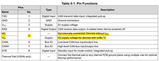

在前面的问题中、建议使用  TCAN1044A 作为 CAN 总线活动监控器、以降低复杂性。
我喜欢这个建议。 您能否检查引脚连接、以确保我具有正确的配置。
未使用的引脚1 TXD 连接到 VCC
引脚2 GND 连接到系统地
引脚3 VCC 连接到5V 稳压器输出
引脚4 RXD 连接到 LED 驱动器电路(用于监控总线活动)
引脚5 NC VIO 连接到5V
引脚6 CAN L 连接到 CAN L
引脚7 CAN H 连接至 CAN H
引脚8 STB 连接到 GND (需要将 IC 置于接收模式)
    尊敬的 Mike:
    由于我们昨天在度假、我们对轻微的延误深表歉意。
    这些引脚连接良好。 请注意 TCAN1044A V. -Q1 (请注意"V")具有 VIO 引脚、您可能已经注意到了这一点。 以太网版本的器件可以正常工作、我只想指出这一点。
    如果您有任何其他问题、请告诉我们!
