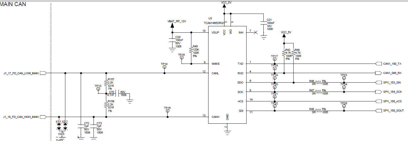

尊敬的 TI 专家:
我的客户使用 TCAN1465-Q1绘制了他们的原理图。 您能回顾一下该原理图吗?
蔡斯
    Chase、
    原理图看起来不错、有几个反馈点:
    • 如果未使用唤醒功能、则可以将其直接连接到 VSUP。 不需要 R45。
    • RXD 和 SDO 不需要上拉电阻器。 这样不会导致任何问题、并且会在启动时建立已知状态、但我只想注意、这两个引脚都有内部结构、在启动时也可以正确设置状态。
    • 我们通常建议在 CAN 总线上使用共模扼流圈、以帮助实现高频发射和抗扰度。 这不是正常运行所必需的、但在应用处于嘈杂环境的情况下确实有帮助。
    如果您有任何其他问题、敬请告知。
