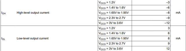

我们使用 TI SN74AVCH8T245 来实现三个 LNA EN 引脚逻辑。
设置条件是 SN74AVCH8T245 上的输入端口 1.8V 转 B 输出端口 3.3V。
并且三个 LNA (A + B + C) EN 引脚通过 TI IC 的单条线路连接。
LNA 电流是 A:10uA、B:70uA、C:10uA。
全升选项:3k 串联电阻器和 20k 分流电阻器(三个 LNA 共用)
情况:只有 B LNA 是可以的、有 3.3V / A + B LNA 是可以的、有 3.3V / B + C 是不可以的、有 1.6V / A + B + C 是不可以的、有 1.6V
我的问题是:
是否可以应用一个 TI SN74AVCH8T245 的输出通道来实现三个 LNA EN 运行?
TI 芯片输入端有 20 Ω 串联电阻器、但位置远离约 120mm 的距离。
我希望您通过电子邮件回复。
YC。

    只需澄清一下、您正在使用 SN74AVC8T245 的一条输出线路连接到三个不同的 EN 引脚?
    当您说“A+B+C 不能用 1.6V“时、1.6V 来自哪里? 产生什么后果?
    Josh

    我们使用 SN74AVC8T245 的一条输出线路连接三个不同的 EN 引脚。
    有一个上拉电阻器。
    EN 引脚电流为:
    A LNA:100uA/B LNA:600uA/ C LNA:400uA
    大约总计约为 1 或 2mA。 或者、由于布线长度稍长 (120mm) 并使用过孔、可能会产生更大的漏电流。
    设置 VCC - A:1.8V、B:3.3V
    您是否可以让我知道每个通道的正确电流保证并建议、这对于三个 LNA EN 引脚和一个输出是可能的?
    YC。
    YC 您好:
    为了保证电流、每个输出都可以提供高达 3.3V 的 12mA。
    这是可能的、但请注意、所有三个 EN 引脚都将经历相同的电压。 输出具有上拉/推挽架构、因此不需要上拉电阻器。
