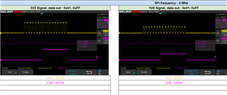

目前,我正在通过将 TXU0304填充到14-24-NL-logic_EVM 上来评估它。
信号转换的边缘看起来不错,但稳态电压有一些噪音。 无论频率如何,都会发生这种情况。
我的测试设置如下:
MCU:FT232H
配置:3V3至1V8降档
负载条件:无负载
结果:3V3是来自 MCU 的信号,1V8是来自电平调节器的输出。 我只是在测试 SCLK 和 MOSI。 数据输出为0x01,0xFF (范围激发不能捕获全部内容)
500kHz
5MHz
 10MHz
    你好,Tsugumi,
    您的问题到底是什么? 我不怀疑这种噪音会给你带来什么问题,但很难准确地看到振幅。 假设电源电压清洁且您正在使用旁路盖,则这种噪音可能是串扰。
    旁路缺失,噪音消失了,补充说,谢谢!
