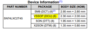

    您好、Jim、
    请参阅下面提供的 VSSOP 选项链接、谢谢。
    迈克尔.
