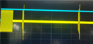

您好、先生、我已经在上面附上了吊式风扇的电机调谐参数。
我在设置加速电流限制时遇到一些问题。 如果我设置加速电流限制并且风扇以350 RPM 的速度旋转、并且在停止前几秒钟内将其关闭并打开、则它无法启动(第一个波形)、并且其打印的故障代码为锁定检测电流限制。 如果我没有设置加速电流限制、它可以正常工作(第二个波形)。
我想知道如果设置了加速电流限制、为什么它直接施加满电流、如果设置为无加速电流限制、为什么它会逐渐应用。
    Karthik,
    开启电源时、由于电机已经处于惯性滑行状态、器件正在尝试根据 BEMF 电压驱动电机。 我们需要施加更高的电压来克服 BEMF 并开始驱动电机。 设置加速度限值后、施加的电压将受到限制、因此我们会看到该问题。
    维什努
    先生,
    我需要为风扇设置加速电流限制、以便长时间使用它限制 消耗更高的 功率。 我该怎么做? 有解决方案吗?
    周一还会再来的
    好的,先生
    Karthik,
    您可以利用硬件电流限制功能(寄存器地址0x28)来确保电流不超过限制。
    维什努
    加速电流限制不适用于吊式风扇? 如果设置硬件电流限制、当电流达到该限制时就会触发故障、并右关闭风扇?
    当电机滑行时、可以启用加速电流限制、但 ISD 可能不起作用。
    如果我设置硬件电流限制,当电流达到该限制时将触发故障并右关闭风扇?
    改正
