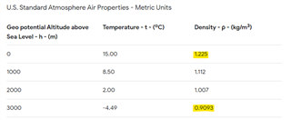

    安装高度的要求不是重力,而是我们真正关心的空气浓度。 空气浓度随着海拔高度的增加而降低、结果是器件变得更容易击穿、因为绝缘介质空气更少、此外、器件更难以用更薄的空气散热、因为热耗散取决于空气流量。
    关于大气压、我的应用中的压力范围是700hPa 至1060hPa。 我上传了压力范围要求作为图片、您能看到吗?
    工作温度和 RH 是数据表和 MSL 报告中详细说明的其他要求、我们肯定会牢记并遵守这些要求。

    感谢封装信息。 我看到了附件。 这并不明显、感谢您指出。  正如您提到过的、随着海拔高度的增加、空气密度会变得更低。 散热是一个问题、必须针对海拔高度降低热阻。 请参阅此应用手册 https://www.ti.com/lit/an/spra953c/spra953c.pdf。第5页第1.5节讨论了随高度变化的冷却效率的乘数。
    3000m 处的空气密度比指定了封装热指标数据表规格的海平面处的空气密度薄26.5%。
    此致、Murugavel
