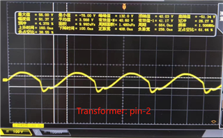

我在电路板中使用 DRV2700反激式模式作为高压电源。 我将 DRV2700EVM-HV500用于设计电路、但取消了 下拉网络和 积分器电路。
现在我测试的输出电压只有30V 在净的"HVPP",和反馈引脚只有0.5V,不是1.3V,请帮我,非常感谢!

    最后一封电子邮件的结果将在没有任何负载的情况下进行测试。  这是我的情况。 请帮我找到问题、非常感谢!

    我试图更换两个不同的电感器、而  FB 的电压行为不同:
    1. FB 引脚 电压为0.3V、当 将变压器 ATB322515-0110用作功率电感器时、此设计使用  EVM-HV500。
    2.  FB 引脚 电压为1.3V,当功率 电感为正常 SMD 电感时,输出电压达到理想值。 值为4.7uH。
    MU
    感谢您提供您的调查结果! 我相信您的问题是当前的问题。 EVM 中使用的变压器的额定电流为0.6A、交换的电感器具有较低的电感和较高的饱和电流。 我认为、在没有运算放大器电路的情况下使用 EVM 变压器会使 FB 引脚无法传输足够的电流、这就是您看到较低电压的原因。
