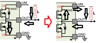

器件型号:DRV8245-Q1
 在切换电感负载时、器件可以承受的最大钳位能量(焦耳)是多少?
    您好
    感谢您的提问。 与其他电机驱动器一样、DRV8245-Q1没有钳位二极管。 (通常我们可以使用高侧或低侧开关看到该规格)。 因此没有钳位能量规范。
    DRV8245-Q1与 FET 的另一侧通过续流运行。
