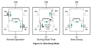

我有关于 DRV8841的几个问题、希望您能提供帮助或向我指出正确的方向。 我在设计中实现了 DRV8841、但禁用了电流调节、这意味着电流检测输入和电流调节控制引脚已接地。 该芯片具有一个 DECAY 引脚、用于选择在改变方向或制动时使用的快速或慢速衰减模式。
虽然我禁用了电流调节功能、但芯片还能表现出某种形式的衰减模式吗? 如果保持打开、数据表指示 它执行混合衰减。
我认为情况不是这样、但我只是想 澄清一下、如果不是、您知道制动期间的控制方案是什么吗? 我无法看到 FET 的栅极引脚、因此不清楚内部发生了什么。

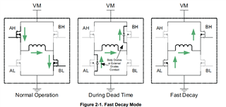

    由于电机的电感性质、 如果禁用 H 桥或电机改变方向、则流经电机的电流将继续在相同方向上流动。 为了保护 FET、体二极管用于衰减电流、以避免在此期间发生击穿。
    衰减模式是一种关于电流衰减到零的速度的电流再循环技术。 在下图中、您可以看到快速和慢速衰减模式路径。
    电流需要在某种电流再循环模式下衰减。
    制动期间使用慢速衰减模式。
