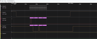

我们使用 DRV8243-Q1进行电机控制、并使用 SPI 接口 与 DRV8243和 stm32f401re MCU 进行通信。 寄存器时使用的最大电流。 此外、还请澄清我在通过 SPI 通信与驱动器进行通信时的一些疑问。
与驱动程序通信需要进行哪些 SPI 初始化设置?
2.如 nsleep、nFAULT、DRVOFF 等引脚应该保持高电平或低电平以便开始通信?
3、为了与驱动程序通信(即读取和写入寄存器)、我将 SPI 模式配置为模式0、MSB 优先、时钟频率为1MHz 和16位帧格式。 尝试读取 Device_ID 寄存器、但无法获得预期的结果。 和使用 SPI HAL 库。
预期结果应为0x32、因为我正在使用 DRV8243-Q1、但我得到的是0x80、如下面所附的屏幕截图所示。

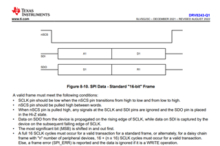

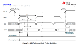

    1.数据表第20页提供了相关信息。 控制器 MCU SPI 必须配置为符合 SPI 的以下状态和时序。 nSCS 与 CS (芯片选择)类似,它在 SPI 事务期间必须为高电平且低电平有效,并且必须恢复为高电平才能完成事务。 请观察指示的时钟极性和时钟相位。
    2.是的,该器件必须为 SPI 事务处于唤醒状态,nSLEEP =高电平。 请注意、当 nSLEEP 从低电平变为高电平时、必须在 唤醒器件后立即启动第一个 SPI 事务之前提供 tREADY 的延迟。 如数据表规格中所述、这个值为1ms。
    3、根据屏幕截图、时钟极性配置 与所需的 SPI 时钟相反。 将模式配置为 SPI 时钟空闲低沿和下降沿 SDI 捕捉点。 我注意到在完成交易后 nSCS 没有恢复到高电平。 可能是在屏幕中未捕获到代码。 完成事务后 nSCS 恢复为高电平非常重要。 请参阅数据表的第49页。

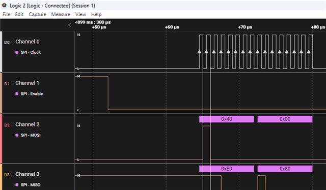

    感谢您的答复。 我已经遵循了你在上面的答复中提到的内容。 仍然无法按照我之前的查询所述正确读取 DEVICE_ID、而不是使用0x32。我得到的是0x80。我将随附 SPI 通信的屏幕截图。 我已通过 MODE0初始化 SPI、并在激活 nSLEEP 和首次 SPI 通信之间指定了1ms 的延迟。

    解码器逻辑在您共享的逻辑分析仪屏幕捕获中反相。 有关正确的解码器设置、请参阅以下示例。 在 SPI 时钟下降沿进行数据捕获。 我希望这对您有所帮助。 作为参考、许多客户都使用了该产品和该系列器件中的几款产品、它们在 SPI 事务处理方面没有问题。 每个器件还在生产时进行了验证。 如果存在 SPI 读取问题、很可能是与微控制器 SPI 模式设置或 SPI 硬件连接相关。 根据捕获结果、看起来硬件连接可能没问题。
    解码器设置:
    进一步检查您最近的逻辑捕获后、查看 SPI 时钟 SDI 的下降沿似乎会得到0xC0、这是一个不存在的地址。 虽然时钟极性现在看起来正确、但时钟相位与 DRV8243-Q1要求不匹配。 必须修复此问题。
