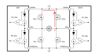

关于8718 H 桥控制二极管连续流动模式,如何实现连续流动路径?希望收到您的回复,谢谢!

    不确定我是否正确遵循您的问题。 (H 桥) MOSFET 的体二极管是该结构中固有的、它始终在那里、并以所示箭头(NMOS)的极性提供一条导通路径。 只要 MOSFET 关闭、就会呈现该二极管路径。

    您的理解是正确的。只要 MOSFET 关断、就会出现这个二极管路径。但这个路径难道不应该是一个环路吗?正向时、GHx 和 Gly 输出为高电平吗?当 GHx 和 Gly 关断时、 自感电动势左负右正、当二极管从自感电动势的正端持续流动时、经过 GHy 二极管后如何回到自感电动势的负端?

    您将专门询问续流电流。 H 桥 驱动 模式具有主动续流支持、可在驱动器关闭后立即从电机电感中存储的能量中对电流进行完全再循环。 -请参阅以下数据表页面。
    在 PWM H 桥模式下、如果您选择将驱动 FET 呈现为 Hi-Z 的二极管续流、则二极管再循环会将能量转储到 VM 和 VM 电源上的大容量电容器。 如果大容量电容器不足或 VM 电源调节可能未达到任务电压泵送要求、则可能对输出 FET 执行 EOS 操作。 这是使用内部或外部 FET 的 H 桥的一般行为、与使用的驱动器无关。
