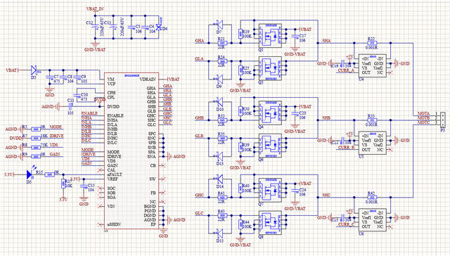

大家好、
我们使用了 DRV8323RH 电机驱动器芯片。  当电机在180W 的负载功率下继续运行时、DRV8323RH 芯片的温度快速上升。  温度在大约10分钟内达到约80度、然后在温度达到103度时稳定下来。  为什么 DRV8323RH 芯片在运行期间的温度如此行为?  IDRIVE 设置为570/IDRIVE 1140 mA、VDS 设置为0.26V。
请求、
安妮
    你好、Annie。
    器件在此期间是否会损坏? 是否为 nFault 跳闸? 电机上是否存在过大的负载?
    请查看 E2E 常见问题解答中关于调试提示过热的第3部分、如果您有更多问题/更新、敬请告知
    https://e2e.ti.com/support/motor-drivers-group/motor-drivers/f/motor-drivers-forum/1176539/faq-quick-guide-to-debugging-common-issues-in-bldc-motor-drivers
    此致!
    阿克沙伊
    尊敬的  Akshay:
    该器件 不会损坏、nFault 不会跳闸、 它在电机上没有过大的负载。
    系统正常运行。  在系统启动到驱动板达到温度平衡的整个过程中、DRV8323RH 电机驱动芯片的温度总是高于电源电解电容器和 MOS 管的温度。

    嘿、Annie。
    您是否能够查看 有关过热的常见问题解答帖子部分? 这里有一些有用的提示。 我建议计算压摆率(请告诉我您的 MOSFET QGD)
    驱动器电源上的电流消耗是多少? 电机电流是多少?
    此致!
