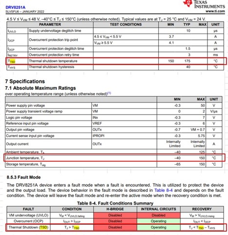

大家好、
在数据表中、 Ttsd 的典型值为175℃、Tj 的最高温度为150℃。  过热保护的触发条件为 TTsd > Tj。  当芯片温度高于 Tj 时、芯片有可能被损坏、但过热保护阈值其实高于芯片的工作温度。  如果是、过热会损坏芯片吗?
安妮
    尊敬的 Annie:
    Ttsd 阈值通常高于建议的最大工作温度、否则可能会在工作范围内发生 TSD。 我们的产品系列中的大多数驱动器通常都会出现这种情况。 工作温度为连续结温规格。 TSD 温度为瞬时值。 此参数的最小规格通常是最高工作结温、在本例中为150C。
    一般来说、最好不要在上限150°C 下运行器件、更不要说在175C TSD 温度下运行。 通常、设计工程师在应用中针对最高工作温度提供了显著的安全裕度。
    针对异常情况提供 TSD 保护、例如持续 高电流、例如在发生故障的电机中导致器件过热。 在出现此类事件时、结内的温度会快速升高。 150°C 和 17°C 之间的时间可以为几毫秒或更短。 TSD 会导致电桥 HiZ 并迅速冷却结、这通常可避免器件永久损坏。 但是、如果此类 TSD 事件定期发生、器件将承受过大的应力、并导致故障。 您正确操作、这违反了绝对最大值规格、必须在正常运行时避免。
    设计良好的系统中的 TSD 是非常罕见的事件、主要与灾难性故障相关、例如电机烧坏或类似的故障。 没有 TSD 可能会导致系统发生火灾等其他危险情况。  我希望这能清楚地说明 TSD 的工作方式。
